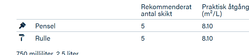

erikallan 0 Posted February 19 Hej, Är det någon som använt Gelshield 200m, jag funderar på åtgången. Enligt International räcker 1l till 8m2 men det framgår inte om det är för 5 skikt eller per strykning? Vi har en Sunwind 26 och enligt olika uppgifter har den 10-15m2 bottenyta. Jag tycker 1,5l till 5 strykningar låter extremt lite men jag tycker också att 1,5l per varv låter för mycket. I vanliga fall målar jag drygt 1l Biltema antifouling per säsong och vad jag förstår är epoxiprimern mycket tunnare, alltså borde det gå mindre. Share this post Link to post Share on other sites
Peter_K 3,930 Posted February 19 19 minuter sedan skrev erikallan: Hej, Är det någon som använt Gelshield 200m, jag funderar på åtgången. Enligt International räcker 1l till 8m2 men det framgår inte om det är för 5 skikt eller per strykning? Vi har en Sunwind 26 och enligt olika uppgifter har den 10-15m2 bottenyta. Jag tycker 1,5l till 5 strykningar låter extremt lite men jag tycker också att 1,5l per varv låter för mycket. I vanliga fall målar jag drygt 1l Biltema antifouling per säsong och vad jag förstår är epoxiprimern mycket tunnare, alltså borde det gå mindre. Jag har inte använt den, men färgåtgång anges per strykning. 1 Share this post Link to post Share on other sites
Peter_K 3,930 Posted February 19 Och - som tillägg. Du skall alltså se till att få på en liter färg på åtta kvadratmeter fem gånger. Stryker du tunnare måste du lägga fler lager för att nå den tjocklek som krävs för att färgen skall anses vara tät. 1 Share this post Link to post Share on other sites
Mackey 4,154 Posted February 19 1 timme sedan skrev Peter_K: Och - som tillägg. Du skall alltså se till att få på en liter färg på åtta kvadratmeter fem gånger. Stryker du tunnare måste du lägga fler lager för att nå den tjocklek som krävs för att färgen skall anses vara tät. Så då gäller det att lyckas göra av med sådär sju, åtta liter färg om ytan stämmer. Beräkna bottenytan. Motorbåt: LVL x (B + D)= m2 Långkölad båt: 0,75 x LVL x (B + D)= m2 Fenkölad båt: 0,5 x LVL x (B + D)= m2 LVL är vattenlinjelängd. B är största bredd. D är djupgående. 2 Share this post Link to post Share on other sites
