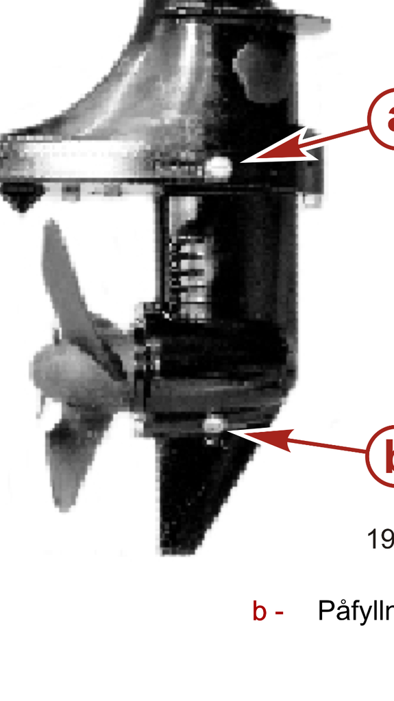

hur mycket olja i växelhuset johnson 2hk -82
Hej är det någon här som vet hur mycket olja det ska vara i växelhuset på johnson 2 hk -82?
Det finns ingen nivåplugg utan bara en längst ner på växelhuset.
På min Merkuri ser det ut så här, öppna båda och pressa från undre hålet tills det kommer ut olja ur det övre, klart!
inte så noga med vilken mängd det står att det skall vara i ngn bok bara du fyller upp tills det börjar svämma över, brukar vara ca 2 dl
Jag missade att du bara hade avtappningsplugg men testa att ringa en firma som håller på med Johnson
okej, jag provade googla och hitta en som bara la motorn på sida och fyllde till de var fullt så jag gjorde samma, gick i typ 1.5 - 2 dl.
