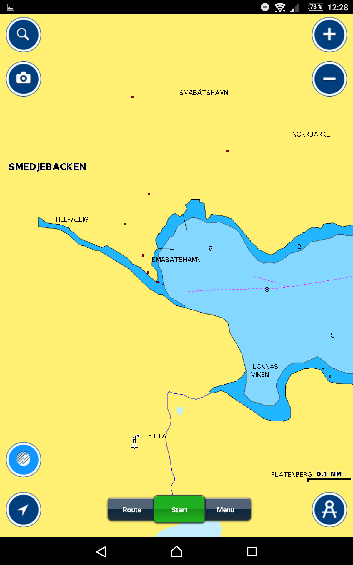

Ormen 7 Posted August 9, 2017 Såhär ser sjön vid Smedjebacken ut i min Navionics app Europe för Android. Share this post Link to post Share on other sites
LonelyBird 154 Posted August 9, 2017 Ja inte har Navionics mätningar på alla små puttar. Går man in på Navionics webbsida och zoomar in den sjö/putt som intresserar så ser man hur det skall se ut... http://webapp.navionics.com/#boating@4&key=wk}lJqn}dB Share this post Link to post Share on other sites

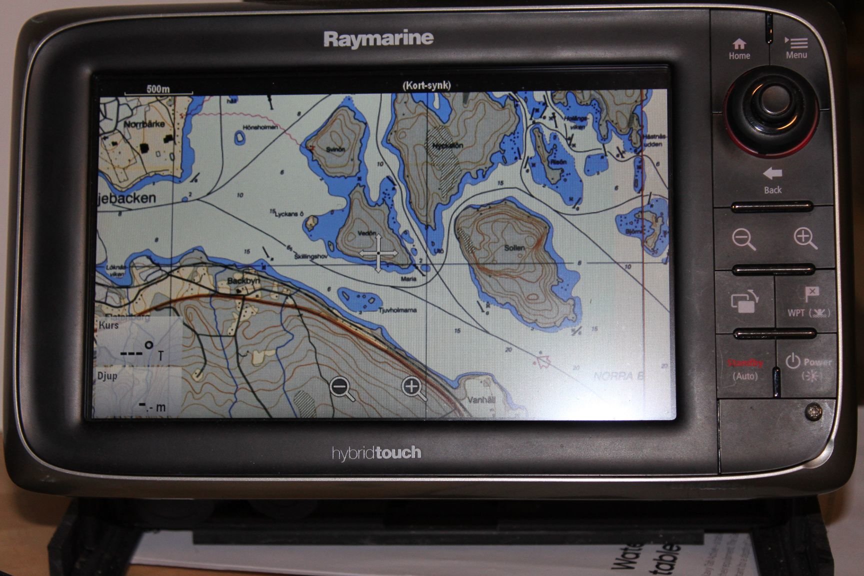

grisslan2 9 Posted August 23, 2017 Hej Guuraaan Om du i stället för Navionics sjökort väljer våra rasterkort ser Smedjebacken ut som på bilden, se nedan. Strömsholms kanal finns fortfarande med på våra kort men tyvärr uppdaterar inte Sjöfartsverket korten längre. Bilden är från en 9" Raymarine plotter. Du kan antingen ladda ner dom från Raymarines hemsida https://charts.raymarine.com/downloads eller köpa ett SD kort från solteknik HB:s hemsida med 2016 års utgåva. Bästa hälsningar Göran Solteknik HB Share this post Link to post Share on other sites
