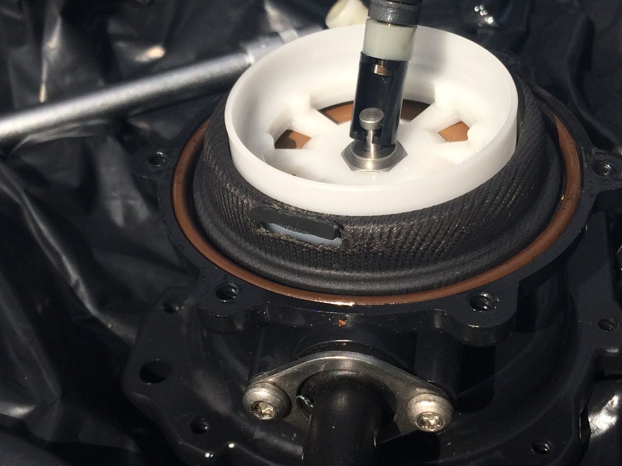

Krulle 1 Postad 5 Augusti , 2017 Testade med ny slang och blåsa. Ingen skillnad! Rev då bort VRO pumpen och såg då att membranet på vacum sidan va lite trasigt. Så felet lokaliserat. Vart hittar man sådan delar snabbast? Vore tacksam för tips. Dela detta inlägg Länk till inlägg Dela på andra webbplatser

Krulle 1 Postad 7 Augusti , 2017 Nu är nytt membran monterat. Samma fel fortfarande med skillnaden att jag nu iaf kan åka på förhöjd tomgång utan att pumpa på blåsan. Hahaha.... Dela detta inlägg Länk till inlägg Dela på andra webbplatser
