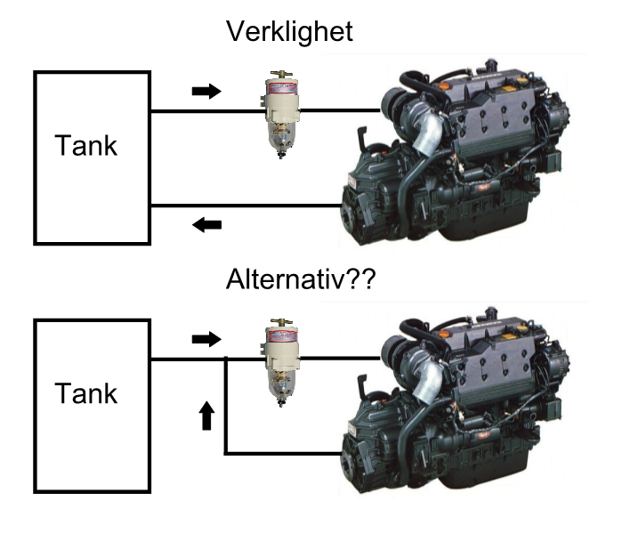

neubert 52 Postad 29 Juni , 2017 Vill bara försöka förstå varför dieselreturen måste gå till tanken och varför man inte kan göra enligt min illustration nedan. Förstår att man inte kan göra så för då hade väl varenda en som vill sätta in flödesmätare (jag är en av dem) gjort så... Men varför? Blir det skum, luft eller nått annat av övertrycket innan spridarna?!? /N Dela detta inlägg Länk till inlägg Dela på andra webbplatser
Pentax 724 Postad 29 Juni , 2017 I princip är det så som på ditt alternativ på VPs småmotorer, ett system som ställer till det vid luftning, man får köra luften flera gånger genom systemet innan man fått luftfritt bränsle, jag har aldrig gillat det, luftning ska vara så enkel som möjligt så att vilken amatör som helst klarar det. Dessutom med returen till tanken får du nytt svalare bränsle till maskinen om den tempererade returen går till tanken och kyls av där. Med retur till tanken ställs inte så stora krav på täthet i returledningen, (luft läcker in långt innan bränsle läcker ut). 3 Dela detta inlägg Länk till inlägg Dela på andra webbplatser
henriknil 41 Postad 29 Juni , 2017 tex när dieselpumpen på aqad-motorn är självluftande så skulle man få in luften i bränslesystemet igen och därmed störningar. Jag har flödessensorer på både sugledning och returledning samt en display som visar förbrukningen utifrån detta. 1 Dela detta inlägg Länk till inlägg Dela på andra webbplatser
bhemac 2 859 Postad 29 Juni , 2017 Kolla temperaturen på returen, ofta är det mycket värme som transporteras bort den vägen. Har man flera tankar så ställer ju returen tlll det lite. En lösning är då att sätta in en mindre dagtank och sen fylla den från de andra tankarna. Dela detta inlägg Länk till inlägg Dela på andra webbplatser
neubert 52 Postad 29 Juni , 2017 Ok! Tack för info!! Skulle gärna ha flödesgivare och den Garmin har för ca 1600kr hade ju varit perfekt att koppla ihop med plottern.. Nu funkar ju inte det och tycker de lösningar jag sett med 2 flödesgivare både är för dyra och se ganska oproffsiga ut... Dela detta inlägg Länk till inlägg Dela på andra webbplatser
Gaidin 270 Postad 29 Juni , 2017 På min Najad 343 med VP MD17c så går returen som på din alternativa skiss. Dela detta inlägg Länk till inlägg Dela på andra webbplatser
IngemarE 3 280 Postad 29 Juni , 2017 Håller med föregående inlägg - om motorn inte specifikt är konstruerad för att klara återmatat returflöde på matarledningen skall man inte införa den lösningen. Som redan nämnts används bränslet ofta för att kyla pumpen, och returen kan ofta vara duktigt uppvärmd. På min motor (en större Yanmar) har jag t.o.m. en sjövattenkyld bränslekylare för returen innan den skickas tillbaka - till tanken. Luftningsbiten har redan nämnts. 1 Dela detta inlägg Länk till inlägg Dela på andra webbplatser

FIATX19 139 Postad 19 November , 2018 Om man trotts allt vill ha ett rör till tanken så finns det en lösning. Tigerloop. http://www.tigerholm.se/hvac/tigerloop_original.htm Den ansluts till matning och retur på motorn och en anslutning till tanken. Den avluftar bränsleledningen på retur sidan. Problemet med värme kommer man ju inte ifrån. Gissar på att med gammla motorer är det inget stort problem men med comonrail (högtryckssystem ) kan det nog vara det. Tips är att om möjligt ha genomskinliga rör så man ser eventuell luft. Dela detta inlägg Länk till inlägg Dela på andra webbplatser
