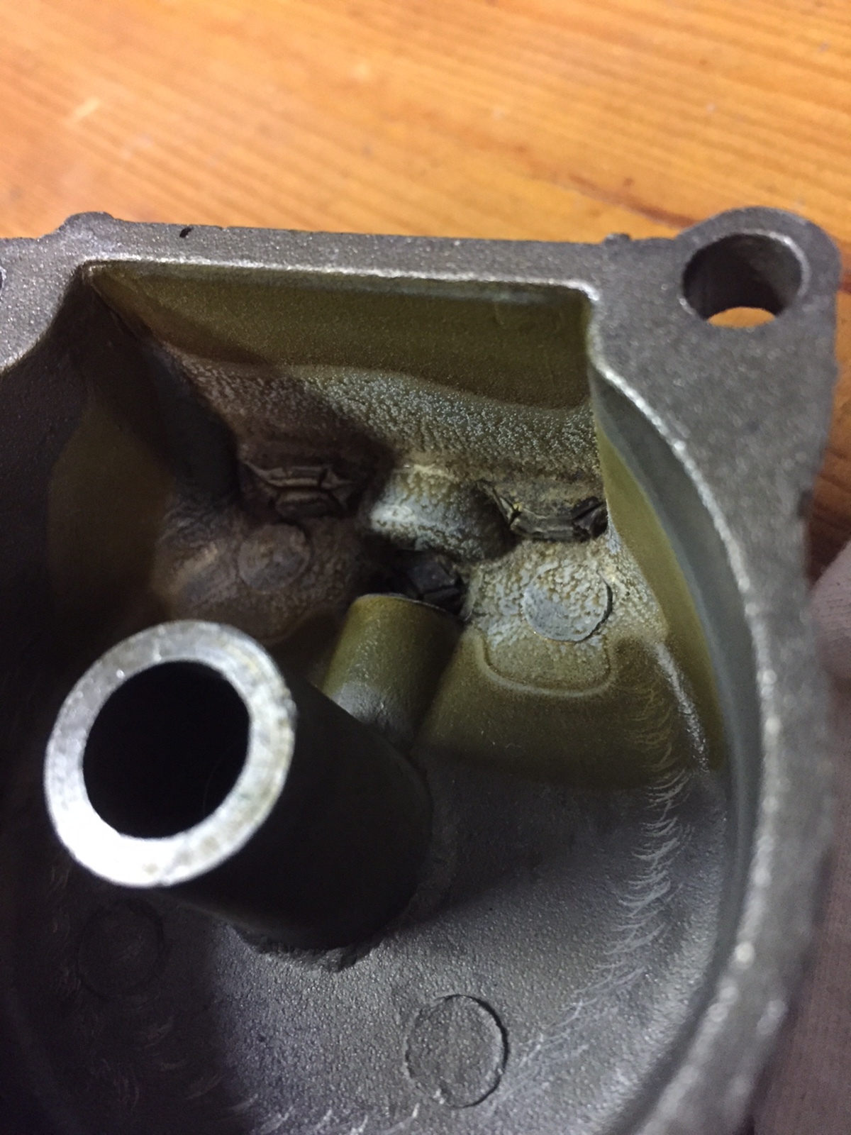

SimonSigfridson 0 Posted June 29, 2017 Uppdatering har demonterat förgasarna relativt enkelt, det var fullt med gegga och torkad olja i nedersta cylindern och minstyckena var skitiga. skall montera ihop dessa i eftermiddag. Dock följde det med två delar i reparationssatsen jag inte vet vart de skall sitta, misstänker att de tillhör en annan motor då renoveringssatsen passar fler modeller?! Var tvungen att beställa t koppling till bränsleslangarna som går mellan förgasarna. Någon som vet om man kan ta "vilken slang som helst för dessa som reserv? På bild två ser ni att jag skruvar ur munstycket en aning skall dessa tas bort vid tvätt? Visst skall jag skruva tillbaka dem med varsam hand men ända i botten? Den skriv som justerar bränsle och luftmängd begriper jag inte heller vart den sitter. Önskas mer bilder så hojta till! /Simon Share this post Link to post Share on other sites

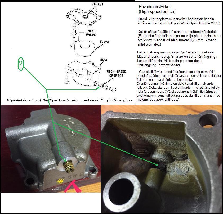

Thomas-1 311 Posted June 30, 2017 (edited) Angående bensinslangar mellan dina förgasare så finns det gott om sådana i metervara. [Använd alltid godkänd slang för bensin och inget annat! Och tänk på att sådana raka slangar sålda som metervara inte kan böjas särskilt skarpt utan risk för knickar. (Menar med "knickar" utplattad och förträngd slang.) Om det är trångt och skarpa böjar med kort böjradie behövs så finns slangar med färdiga böjar, dess gummi har liksom gjutits från början som en skarp böj. (Du ser två exempel i din första bild ovan.)] Vad gäller tändfel à la Guestsson ovan så är jag skeptiskt, att choka hjälpte ju? Men osvuret är alltid bäst. Blir litet smått konfys inför dina bilder ovan. Tolkar dessa som att de föreställer ett klassiskt huvudmunstycke i flottörhusets botten men... någonting verkar fattas? (Har nog missförstått, men i saxbilden nedan syns hur jag tänker mig.) Bildkälla (delvis) ovanstående länkad manual HÄR. Edited June 30, 2017 by Thomas-1 1 Share this post Link to post Share on other sites

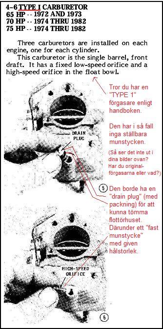

Thomas-1 311 Posted July 1, 2017 Se där ja, kul att du fått snurr på den igen! Finns vad jag begriper inga "ställbara munstycken" på förgasarna. Tror du har "TYPE I" enligt saxbilden nedan, men dina foton gör mig som sagt litet smått konfys. (Ser inget lock med gummitätning, inte heller så ser det förmodat underliggande "fasta munstycket" ut som det avbildas nedan?) Kanske kan du skingra dimmorna genom att svara på frågan... Hur såg det ut när du skruvade ut "jet 1" i din bildserie ovan?? Fanns där en spets i ändan på skruven eller vad?? Möjligen har du nån annan variant av förgasare. Tack på förhand om du besvarar denna fråga. Att motorn inte svarar normalt vid plötsligt gaspådrag kan ha flera orsaker. Klen bränsle/luft-blandning, felaktig tändförställning mm. 1 Share this post Link to post Share on other sites
SimonSigfridson 0 Posted July 4, 2017 Hej! Förlåt för korta och "irriterande" svar men jg behöver begär nytt lösenord varje gång jag skall gå in på forumet och skriva då sidan säger att mitt namn inte finns eller är felstavat. För SVT på din fråga är det riktigt jag har skruvat bort en skruv samt packning för att sedan skruvat ut munstycket en bot inför ultraljudstvätten. Det var jag som var otydlig där. jag monterade förgasarna och ör i detta nu på väg ner för att göra ett komp test. Finns det någon inställning utanför förgasare och cylindrar man se efter som kan påverka detta med att den inte svarar på gas? /Simon ps bifogar en bild på en fjäder som för mig var tycks hänga fritt, vart skall den sitta? Share this post Link to post Share on other sites
