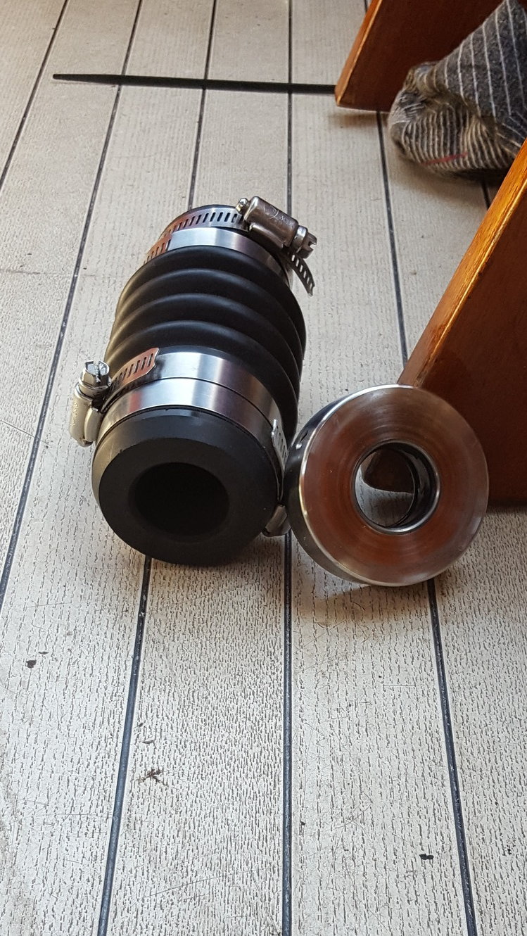

Din axeltätning är den bästa som för närvarande finns på marknaden!
Och med den kan du glömma vad jag skrev om misshandlad axel.

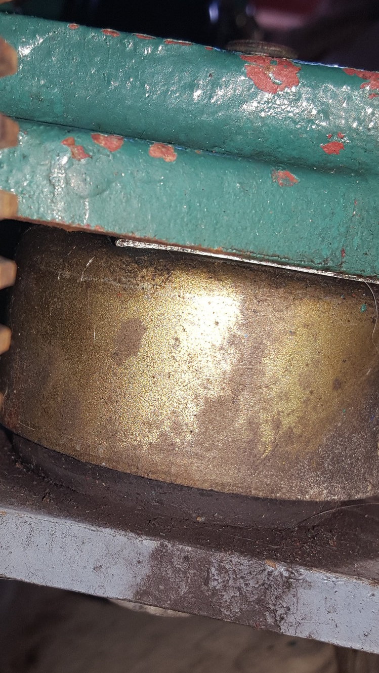

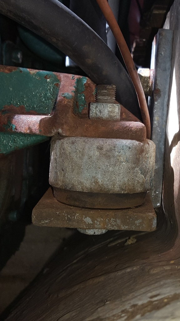

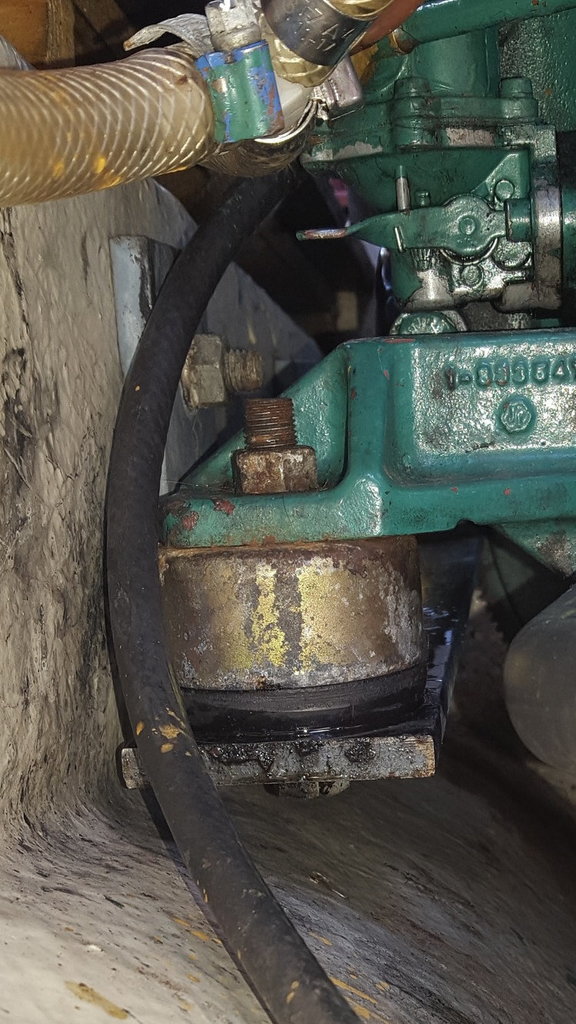

Dina gummikuddar ser ganska fina ut, gott om plats mellan fästet och plåtkåpan som sitter om, vid "sackade" kuddar går plåten ner mot fästet. Byte i nuläget är inte aktuellt, enligt mig.

Gjord brickor för att skimsa upp motorn fram, å när jag lyfte motorn så såg jag att gängan under kuddarna hade gått av så det blir att byta kuddarna i alla fall :(
