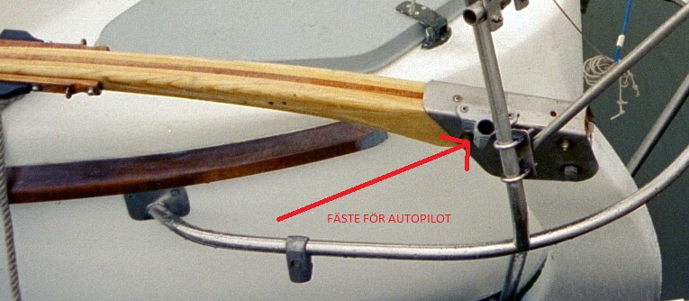

Yes, börjar väl så då. Jo den har även rattstyrning (teleflex). Som jag dock kopplar ur när jag vill använda rorkultspiloten, verkar bli lite för högt motstånd för den annars. Halvknölig setup när man seglar solo och vill skifta mellan att styra med ratt och köra autopilot, krypa ner i akterruffen och nå snabbkopplingen bakom en lucka.. autopilot direkt på ratten hade varit smidigare. Men får vara så länge, väl dyrt att göra det skiftet.
