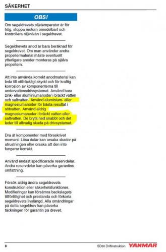

jan_af_lisoe 173 Posted May 23, 2017 (edited) Verkar (enligt Yanmars instruktion) att aluminium är det enda materialet som kan användas både i bräckt vatten och i söt vatten. Kanske inte det allra bästa för saltvatten och kanske inte det allra bästa för sötvatten med det som funkar i bägge. Jag tror du skall ta det lugnt men hålla lite koll på drevet och anoderna. Om du är orolig så läs kanske trådarna om krypströmmar och se till att du får inga sådana runt ditt drev, det kan vara flera faktorer som gör att dreven rostar. Edited May 23, 2017 by jan_af_lisoe Share this post Link to post Share on other sites
widfeldt 2 Posted May 23, 2017 Jag ligger precis som du i Mälaren och åker ut i skärgården ett par veckor på sommaren. Förra året monterade jag aluminium-anoder från Biltema som korroderade obetydligt under säsongen så de sitter på även i år. Lite korrision på drevet blev det, men inte oroande mycket. Nästa år blir det nog magnesium... Yanmars information kan ju tolkas som att magnesium är olämpligt om man ligger i bräckt vatten hela tiden eftersom de äts upp för snabbt då, men ett par veckor kan funka, vilket ju stämmer med RobertL:s erfarenhet. /Fredrik Share this post Link to post Share on other sites

Tomas99 64 Posted May 23, 2017 Så här skriver Volvo Penta själva (jag har markerat vissa delar med rött som verkar gälla här): Offeranoder installeras i fabrik på alla Volvo Penta-drev och sköldar. Om du köpt en begagnad båt måste du kontrollera anoderna! Anoder är tillverkade för olika miljöer och reagerar på dessa. Det finns några generella rekommendationer vid val av anoder. Se tabell nedan. Anoder som används i sötvatten får en vit oxidbeläggning (aluminium), eller blir gula (zink) vilket gör att anoden inte fungerar när den kommer tillbaka i saltvatten. Zinkanoder reagerar på samma sätt i bräckt vatten medan aluminiumanoder kommer att fungera bra i flodmynningar och andra bräckta vatten. Magnesiumanoder är inte utformade för att användas i saltvatten, du bör därför överväga att byta anoderna om du har din båt i saltvatten längre än 7dagar. Detsamma gäller zink- och aluminiumanoder om du flyttar din båt mellan olika vatten. Det är viktigt att kontrollera anoderna och om nödvändigt rengöra dem efter byte av vatten. Anoderna kan också passiviseras bara av att vara ifrån vatten.Om drevet varit uppfällt, eller t ex placerat på trailer en tid, se till att ta en titt på anoderna.Om en anod t ex ser gul ut eller är täckt av vit beläggning har den blivit passiviserad och behöver borstas ren eller bytas ut för att ge skydd. Detta kan göras genom att borsta upp med hjälp av sandpapper eller slipduk. Obs, Använd aldrig stålborste. Du måste använda slipduk utan järnoxid, annars kan anoden bli passiviserad. Share this post Link to post Share on other sites
