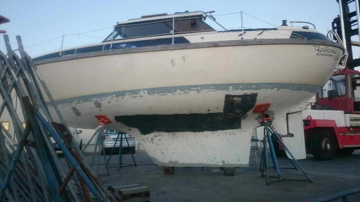

Thallatha 867 Posted May 29, 2017 Många vill alltid ta genvägar och göra saker så enkelt som möjligt.När man köper en gammal båt är nästan alltid bottenfärgen i ett bedrövligt skick.Jag tycker inte om att kladda eller göra halvdan exprimetjobb.Nåt av de första åren efter att jag köpt en gammal båt med dålig bottenfärg (tjocka lager på vissa ställen, kanter och släpp på andra) Brukar jag slipa bort all bottenfärg ner till ren gelcoat. Ett par av båtarna har haft ett lager av gammal tjärepoxy, men den slipade jag bort också.Sen lägger jag på det antal lager med epoxygrundfärg enligt fabrikantens anvisningar och utan på det en bottenfärg.Jag har båt på västkusten och längst i väster. Här är det inget alternativ att köra utan giftfärg; Dessutom har jag båten i sjön hela året.Gör man det jobbet ordentligt nåt år efter att man köpt båten, så har man en slät och bra botten resten av tiden man äger båten. De flesta av mina båtar har jag haft i ca 10 år. Share this post Link to post Share on other sites

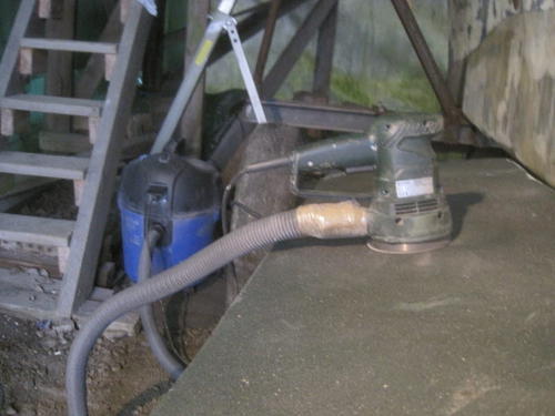

Thallatha 867 Posted May 30, 2017 (edited) Man skall inte krångla till livet för mycket. Det är krångligt nog ändå.Det finns bara ett bra sätt att lösa ditt problem.Sjösätt, segla och var glad.Till hösten tar du upp båten och slipar ner all bottenfärg till ren gelcoat. Vissa förordar att man skall blästra.Själv föredrar jag att slipa botten med en exenterslip kopplad till dammsugare. första papperet K40. Att blästra min båt hade kostat runt 15 000 kr här ute. Att slipa själv gav mig en besparing på varje nedlaggd timme på ca 450 kr. Låt båten torka över vintern.Nästa vår, när det blir skapligt väder ute, reparerar/spacklar du upp de skador som finns. Spackel blandar du av lamineringsepoxy och mickroglasbalonger. När epoxyspaklet härdat och du slipat slätt, slipar du över hela botten med ett K80 eller K100-papper, för att få en ren yta.Skall du inte lägga på giftfärg, så har jag för mig att Mackey sa att han la på en vit epoxygrundfärg och ett par lager ren epoxy utan på det.Själv la jag på 7 lager Gelshield (epoxygrundfärg) och bottenfärg/giftfärg utan på det. Gör jobbet ordentligt från början, så får du inga problem senare, och du vet vad du har. Edited May 30, 2017 by Thallatha 1 Share this post Link to post Share on other sites
