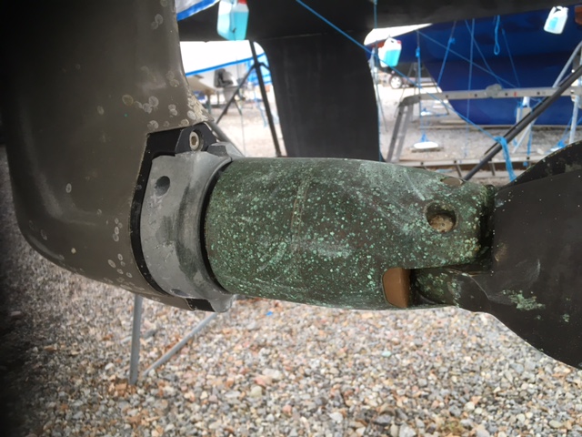

Gurks 3 Postad 19 April , 2017 Jag köpte i höstas en segelbåt från 2011 som då befann sig på land. Nu är det ju hög tid att börja fixa inför sjösättningen och då kan jag se att det under vintern har skapats em massa ljust gröna prickar på propellern. Om jag skrapar med nageln eller en plastbit så lossnar 'prickarna' och blir mer i pulverform. Propellern ska vara i brons och på mina tidigare segelbåtar har jag aldrigt sett detta på propellrarna. Brons innehåller ju koppar och kan det vara så att kopparen i legeringen oxiderat och att det är det som hänt. Vad är den samlade kunskapen för åsikt om detta? Är det något som går att förhindra och vad ska man göra då? Skulle detta kunna vara något som jag skulle kunna hävda vara ett dolt fel och kräva åtgärdat av säljaren? Dela detta inlägg Länk till inlägg Dela på andra webbplatser

Seawolf 365 Postad 20 April , 2017 (redigerade) Jag köpte i höstas en segelbåt från 2011 som då befann sig på land. Nu är det ju hög tid att börja fixa inför sjösättningen och då kan jag se att det under vintern har skapats em massa ljust gröna prickar på propellern. Om jag skrapar med nageln eller en plastbit så lossnar 'prickarna' och blir mer i pulverform. Propellern ska vara i brons och på mina tidigare segelbåtar har jag aldrigt sett detta på propellrarna. Brons innehåller ju koppar och kan det vara så att kopparen i legeringen oxiderat och att det är det som hänt. Vad är den samlade kunskapen för åsikt om detta? Är det något som går att förhindra och vad ska man göra då? Skulle detta kunna vara något som jag skulle kunna hävda vara ett dolt fel och kräva åtgärdat av säljaren? Det ser ut att vara en Flexofoldpropeller. I så fall är förklaringen denna: Bladen och navet gjuts i samma bronslegering (NiBrAl). Bladen gjuter Flexofold själva, och som du kan se så har du inte punktkorrosion på dem. Navet däremot maskinbearbetar Flexofold själva fram från ett stångmaterial de köpt in, gjutet av andra. Avsvalningsförloppet efter gjutning av NiBrAl är kritisk, sker den på fel sätt så uppstår punktformiga utfällningar, som sedan ger punktkorrosion. Efter att denna förklaring identifierats av specialister inom Svenska Kryssarklubben i samråd med Flexofold, har de nu åtgärdat gjutprocessen för navmaterialet, och propellernav tillverkade efter c:a 2016 har inte denna punktkorrosion. Foldingpropellrar för S-drev skall ha ett elektriskt isolerande skikt mellan sitt innernav och ytternavet som bladen sitter. Detta kan mätas. I ditt fall ser S-drevets offeranod OK ut, vilket visar att din propeller har ett fungerande isolerande skikt (annars skulle offeranoden vara gravt bortfrätt) I och med detta lever ytternav och bladen sitt eget galvaniska liv. Därmed kan man med fördel måla dem med kopparhaltig färg, ju mer koppar desto bättre. Svenska Kryssarklubben har på västkusten provat sedan flera år med att elektrolytbelägga gulmetallpropellrar med koppar (kan liknas med kopparfärg med 100% koppar) med gott resultat. EN förkoppring ger beväxningsskydd i minst 5 år, troligen även i 10 år. Kopparn är marginellt mindre ädel än gulmetallen, och därför kan offeranod slopas, vilket även är nödvändigt för att uppnå kopparns beväxningsskydd. Redigerad 20 April , 2017 av Seawolf Dela detta inlägg Länk till inlägg Dela på andra webbplatser

Gurks 3 Postad 21 April , 2017 Jag köpte i höstas en segelbåt från 2011 som då befann sig på land. Nu är det ju hög tid att börja fixa inför sjösättningen och då kan jag se att det under vintern har skapats em massa ljust gröna prickar på propellern. Om jag skrapar med nageln eller en plastbit så lossnar 'prickarna' och blir mer i pulverform. Propellern ska vara i brons och på mina tidigare segelbåtar har jag aldrigt sett detta på propellrarna. Brons innehåller ju koppar och kan det vara så att kopparen i legeringen oxiderat och att det är det som hänt. Vad är den samlade kunskapen för åsikt om detta? Är det något som går att förhindra och vad ska man göra då? Skulle detta kunna vara något som jag skulle kunna hävda vara ett dolt fel och kräva åtgärdat av säljaren? Det ser ut att vara en Flexofoldpropeller. I så fall är förklaringen denna: Bladen och navet gjuts i samma bronslegering (NiBrAl). Bladen gjuter Flexofold själva, och som du kan se så har du inte punktkorrosion på dem. Navet däremot maskinbearbetar Flexofold själva fram från ett stångmaterial de köpt in, gjutet av andra. Avsvalningsförloppet efter gjutning av NiBrAl är kritisk, sker den på fel sätt så uppstår punktformiga utfällningar, som sedan ger punktkorrosion. Efter att denna förklaring identifierats av specialister inom Svenska Kryssarklubben i samråd med Flexofold, har de nu åtgärdat gjutprocessen för navmaterialet, och propellernav tillverkade efter c:a 2016 har inte denna punktkorrosion. Foldingpropellrar för S-drev skall ha ett elektriskt isolerande skikt mellan sitt innernav och ytternavet som bladen sitter. Detta kan mätas. I ditt fall ser S-drevets offeranod OK ut, vilket visar att din propeller har ett fungerande isolerande skikt (annars skulle offeranoden vara gravt bortfrätt) I och med detta lever ytternav och bladen sitt eget galvaniska liv. Därmed kan man med fördel måla dem med kopparhaltig färg, ju mer koppar desto bättre. Svenska Kryssarklubben har på västkusten provat sedan flera år med att elektrolytbelägga gulmetallpropellrar med koppar (kan liknas med kopparfärg med 100% koppar) med gott resultat. EN förkoppring ger beväxningsskydd i minst 5 år, troligen även i 10 år. Kopparn är marginellt mindre ädel än gulmetallen, och därför kan offeranod slopas, vilket även är nödvändigt för att uppnå kopparns beväxningsskydd. Tack för en bra förklaring. Jag kommer som sagt att försöka polera propellern ordentligt olåta den vara så till nästa år och se hur den ser ut då. Hade tidigare an annan segebåt här i Sthlms skärgård och den hade jag blankpolerad och hade aldrig någon beväxtning på själva propellern. Dela detta inlägg Länk till inlägg Dela på andra webbplatser

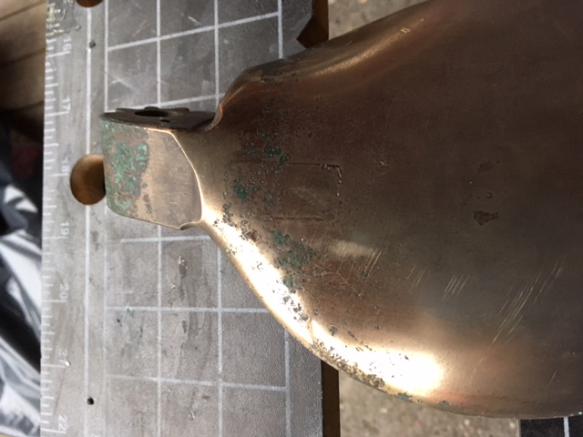

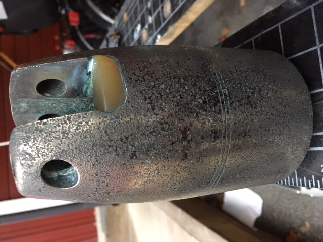

nlitoft 0 Postad 21 April , 2017 (redigerade) Är det möjligen så att jag har tåkat ut för samma sak. Köpte båten hösten 2015 och tänkte inte så mycket på det då. Men efter förra säsongen och när jag tänkte försöka puttsa till proppen ser det ut såhär. Anoden såg mer eller mindre opåverkad ut i höstas. Redigerad 21 April , 2017 av nlitoft Dela detta inlägg Länk till inlägg Dela på andra webbplatser
