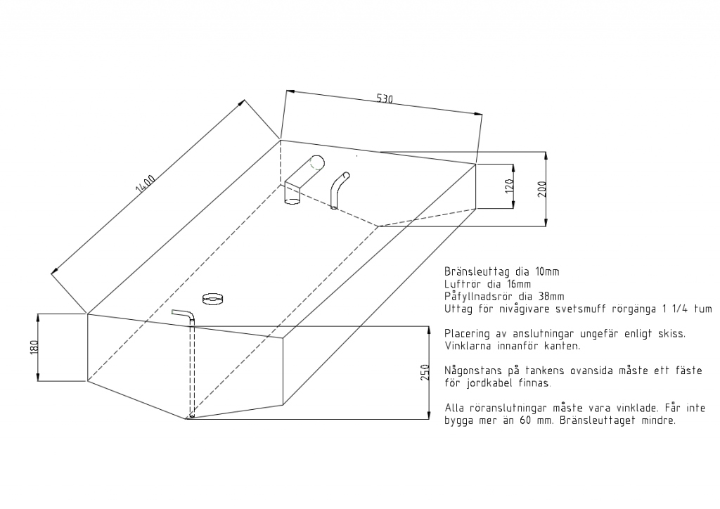

rejas 270 Postad 17 April , 2017 Nu har jag skissat upp tanken för att göra en ny i rostfritt. Den nya blir något kortare än den gamla så jag får en möjlighet att pumpa upp eventuellt vatten runt tanken och även kan inspektera om det läckt bensin. Sånt händer ju har jag hört .... Godstjocklek och om det behövs några innerväggar överlåter jag till proffsen. Dela detta inlägg Länk till inlägg Dela på andra webbplatser
Gelis 755 Postad 17 April , 2017 Du har inte tänkt att göra en liten manslucka där givarrörstosen svetsas på. Kan ju vara bra om det behövs göras ett givarbyte med annan infästning och även om tanken behöver göras ren någon gång i framtiden. Kan ju vara värt att disk. om detta är lämpligt med tillverkaren. 2 Dela detta inlägg Länk till inlägg Dela på andra webbplatser
rejas 270 Postad 17 April , 2017 Du har inte tänkt att göra en liten manslucka där givarrörstosen svetsas på. Kan ju vara bra om det behövs göras ett givarbyte med annan infästning och även om tanken behöver göras ren någon gång i framtiden. Kan ju vara värt att disk. om detta är lämpligt med tillverkaren. Jag har funderat lite till och från på att ha en manlucka. Det är ju väldigt praktiskt den dag det behövs. Men nu är jag lite "bränd" efter läckaget och vill ha en så enkel tank som möjligt. Men jag skall höra med dem. Skall kontakta dem i veckan för prisuppskattning och leveranstid. Dela detta inlägg Länk till inlägg Dela på andra webbplatser
Georg_Ohm 5 101 Postad 17 April , 2017 Du har inte tänkt att göra en liten manslucka där givarrörstosen svetsas på. Kan ju vara bra om det behövs göras ett givarbyte med annan infästning och även om tanken behöver göras ren någon gång i framtiden. Kan ju vara värt att disk. om detta är lämpligt med tillverkaren. Jag har funderat lite till och från på att ha en manlucka. Det är ju väldigt praktiskt den dag det behövs. Men nu är jag lite "bränd" efter läckaget och vill ha en så enkel tank som möjligt. Men jag skall höra med dem. Skall kontakta dem i veckan för prisuppskattning och leveranstid. Låt tillverkaren sätta in en inspektionslucka, det kommer du inte att ångra! Tag då även upp motsvarande hål i durken, så att det blir lätt att komma åt denna lucka. Tillverkaren känner berghårt till vad för slags material det skall vara i packningen. Icke för ty, det finns ju färdiga "kit" med inspektionsluckor att köpa också. -Ja det är väldigt praktiskt om givaren sitter i luckan, lättare att montera densamma, annars är det lätt att tappa ned skruvar och muttrar i tanken. -- 1 Dela detta inlägg Länk till inlägg Dela på andra webbplatser
Tomas99 64 Postad 17 April , 2017 Ett skvalpskott eller två kanske? Tanken är ju ganska lång. 2 Dela detta inlägg Länk till inlägg Dela på andra webbplatser
rejas 270 Postad 17 April , 2017 Ett skvalpskott eller två kanske? Tanken är ju ganska lång. Jo, jag tänkte fråga de som skall göra tanken om det. Jag vet inte vad som är bäst, men hoppas att de vet. :-) Dela detta inlägg Länk till inlägg Dela på andra webbplatser
jmwa 25 Postad 17 April , 2017 Min båt började lukta bensin vid hemtransport för ett par år sedan. Det visade sig att tanken var av aluminium. Sugröret var av mässing, och förmodligen hade lite kondensvatten i tanken skapat en galvanisk cell som orsakat kratrar och porer i botten. Jag beställde och fick en nu superfin i rostfritt hos Järna rostfria. Härom veckan kasserade jag även alutanken för förskvatten. Hade ännu större kratrar än bensintanken. Aldrig mer alutank! Dela detta inlägg Länk till inlägg Dela på andra webbplatser
rejas 270 Postad 15 Maj , 2017 Dags för en liten uppdatering. Beställde en ny tank från Järna Rostfria. Gick väldigt smidigt och snabbt. De tillverkade efter min skiss och var klara på ca två veckor. Säljaren av båten betalade halva tanken och jag får stå för allt jobb. Rimligt tycker jag. Jag får stå för en hel del av kostnaden, men båten blir ju bättre än den vi avtalade om i köpet. Tanken är nu i båten och det är lite småfix kvar. Bilder kommer. Ett bekymmer jag har är tankmätaren. I båten sitter ett tankinstrument från Teleflex. Det har usa-standard på signalintervallerna. På tanken från Järna sitter det redan en givare monterad (!). Denna är dock europastandard. Jag vill gärna behålla givaren av två anledningar. Det är vanligare med europastandard och den är provtryckt monterad och klar på tanken. Låter väl enkelt? Byt instrument. Ja, så tänkte jag också. Men (det finns alltid ett "men"). Instrumentet är "flushmonterat" i ett ca 48mm stort hål. Det är dessutom limmat på plats. Har bara en bild med mig från båten. Hålet är ca 48mm. Skall jag montera ett utanpåliggande instrument så är dessa ca 62mm i ytterdiameter, det blir väldigt trångt till det runt omkring. Det enda instrument jag hittat som skulle passa är detta: https://www.hjertmans.se/produkter/el-belysning/el-belysning-instrument/vdo/vdo-bransleinstrument det kan flushmonteras i ett 48,1 mm hål vilket verkar stämma. Men det är 3-180 ohm. Hävstångsgivare (vilket det var i den gamla tanken). Min givare är märkt 0-190 ohm. Nu till min frågor (som vanligt) Någon som vet andra instrument som kan flushmonteras enligt ovan? Hur får jag bort det gamla instrumentet utan att förstöra instrumentpanelen av plast? Den är alltså limmad mot baksidan. Som grädde på moset så går det så många sladdar till resten av panelen att vi nog skulle kunna få en varsin. Jag vill alltså inte ta bort den vilket skulle underlätta. Går det inte att hitta ett som kan flushmonteras får jag väl slipa upp ett större hål och sätta i ett annat instrument, men det blir inte så snyggt. Andra idéer? Dela detta inlägg Länk till inlägg Dela på andra webbplatser

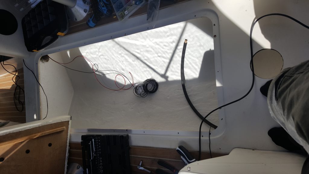

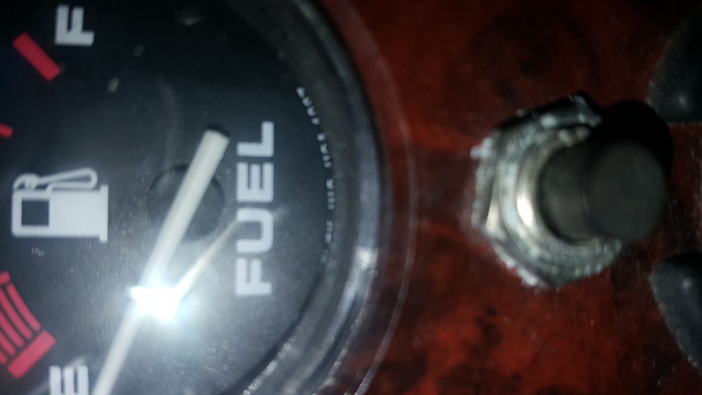

rejas 270 Postad 16 Maj , 2017 Lite uppdatering. Vi lade topcoat i utrymmet där tanken skall vara. Jag drog nya kablar till jordning och tankgivare. Här är tanken på plats. Jag lade tunna liggunderlag mellan tanken och botten. Jag köpte ett nytt tankinstrument och det är också monterat. Lyckades bända bort det gamla. Blev mycket bra. Färgen på belysningen stämmer inte med de övriga instrumenten, men belysningen använder man ju så sällan. Tankmätaren sitter också skilt från de andra. Summa summarum så är jag mycket nöjd med hur denna historia slutade. Nu skall bara all inredning återställas men jämfört med andra projekt man läser om här på bryggsnack så är det ju ingenting. Tack för all bra hjälp man som vanligt får här! 1 Dela detta inlägg Länk till inlägg Dela på andra webbplatser

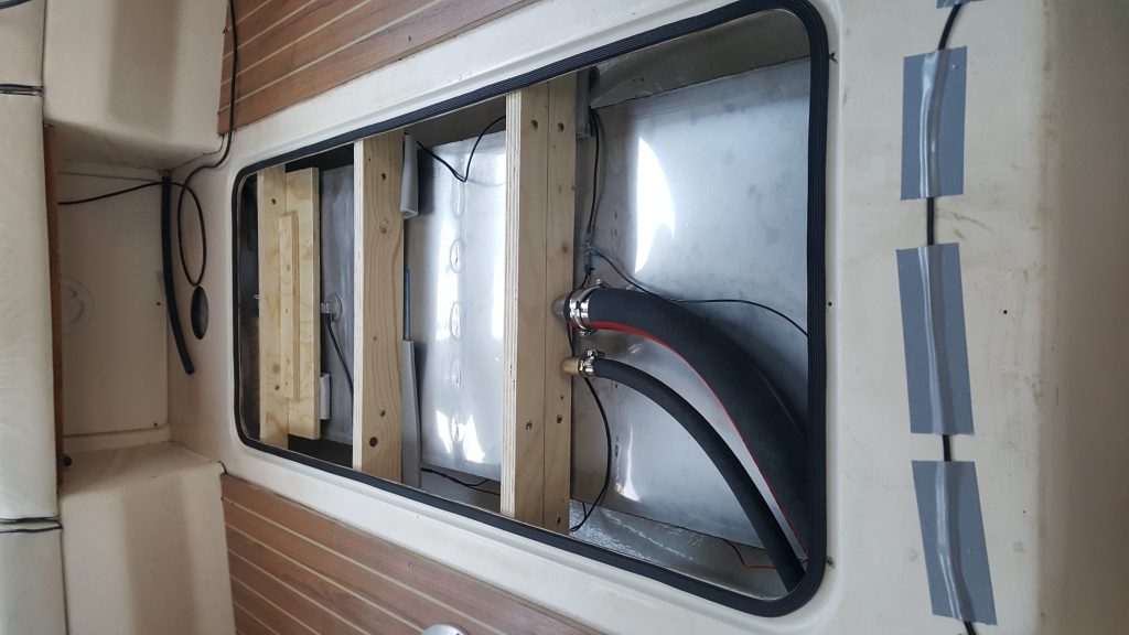

rejas 270 Postad 22 Maj , 2017 Igår sjösatte vi båten och tog en liten tur. Allt fungerade bra. Tankade även ända upp i röret och luktade i tankutrymmet som jag nu kommer åt via en inspektionslucka. Luktade bara plast :-). Lite bilder och data finns här. Känns så skönt att vara ute igen! Dela detta inlägg Länk till inlägg Dela på andra webbplatser
