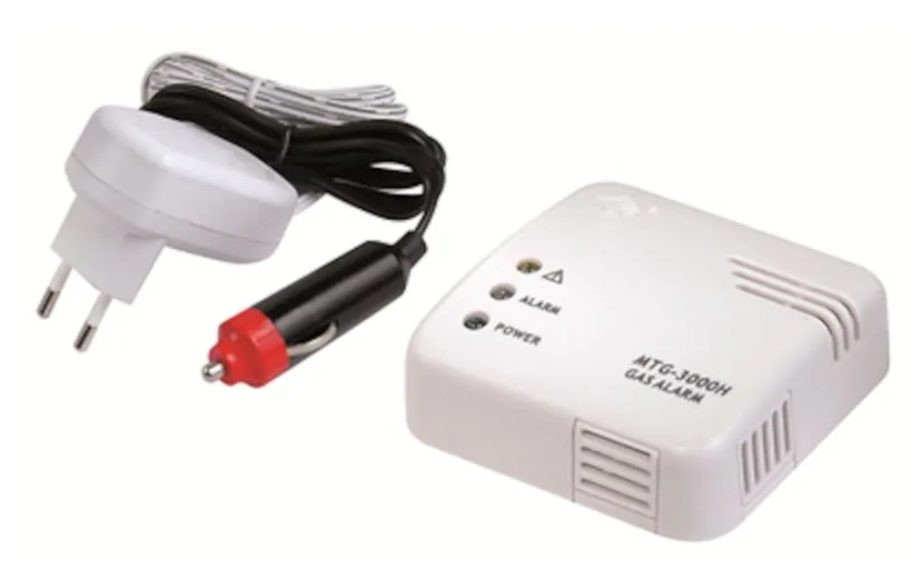

Nexa gasolvarnare 279:- kronor på Bauhaus.
Den har en fundamental och farlig brist: den larmar inte när den blir strömlös! Den kan alltså tappa strömmen och vara helt ickefunktionell, men utan att man som användare är medveten om att man inte har skyddet...

1 minut sedan skrev raol:
Bra info!
Jag kan leva med att den bara larmar vid låg batterispänning och att jag ser en lysande lysdiod.
Den som vill ha hängslen och livrem + fallskyddssele och kanske en fallskärm ska nog välja något annat gasollarm.

Ett gasollarm som inte larmar om den blir strömlös känns osäkert eftersom ett gasolläckage kan ske närsomhelst. Finns kanske ett extra larm att införskaffa om strömmen försvinner?

6 minuter sedan skrev per_62:
Med larmet kopplat så att det alltid är anslutet till batteribanken är det ju väldigt osannolikt att något ska hända utan att man märker det, men naturligtvis inte uteslutet.
Ett kabelbrott är väl den troligaste orsaken att man inte får larm om låg spänning och hur troligt är det? Dessutom så ser man ju om lysdioden inte längre lyser.

10 minuter sedan skrev Mackey:
Jag har ett NEXA-larm som jag tycker har tjänat ut efter åtta års tjänst och det har fungerat varje gång jag råkat titta åt det hållet larmet är monterat, men däremellan kan det ju ha varit spänningslöst. 🙃😋
När spänningen kommer tillbaka, om den nu skulle försvunnit när du tittat bort, så gör larmet en kalibrering och piper högljutt 4-5 gånger. Så hade du varit i närheten hade du helt klart fått veta att du har problem. Risken med att den inte har batteribackup är jag beredd att ta  😇

En bättre lösning är förstås att inte ha farlig gas alls i båten, men få verkar vara beredda att göra den uppoffringen. Det kommer ju att finnas i vår båt också, men jag själv kommer inte att använda den, och tuben kommer att vara bortkopplad fysiskt när jag ska använda båten.
Men aldrig att jag skulle känna mig trygg med en varnare som inte har en larmfunktion som larmar om den tappar huvudförsörjningen. Behövs bara en kondensator som hålls laddad, eller ett litet batteri, för larmkretsen.

1 timme sedan skrev raol:
Det är klart att det är bättre om det hade larmat, men var hittar man sådana gasollarm?

1 minut sedan skrev ABC:
Ingen aning. Men det borde vara en absolut självklarhet i ett larm som är beroende av en extern strömförsörjning. Jämför med om bromssystemet i bilen lägger av utan att en varningslampa tänds. Du kan alltså åka runt utan bromsar i det läget, utan att ha den minsta aning om det. Helt förkastligt!
"Dessutom så ser man ju om lysdioden inte längre lyser" skriver Mackey, men vad hjälper det om strömmen går när man sover? I värsta fall kan man ju tänka sig att strömlösheten för larmen också leder till att nåt annat blir strömlöst och orsakar en gasläcka. Det kan alltså vara så att det är aningen högre risk för att ett strömlöst larm och en gasläcka förekommer samtidigt. Inte mycket högre, men risken finns.

Nu tycker jag att diskussionen blivit lite paranoid. Mitt gamla (11 år) Alde gaslarm piper när jag slår på strömmen. Då måste jag hålla inne en knapp i 5 sekunder så att larmet ”kalibreras” för den nivå på gas som finns. Sedan lyser en grön lysdiod konstant när larmet är aktiverat.
Jag har aldrig hört larmet ljuda av annan anledning än att jag kopplat på strömmen men jag är inte orolig för det. Någon måtta får det vara.
Anser fö att ett gaslarm i en båt med gasolspis borde vara obligatoriskt.

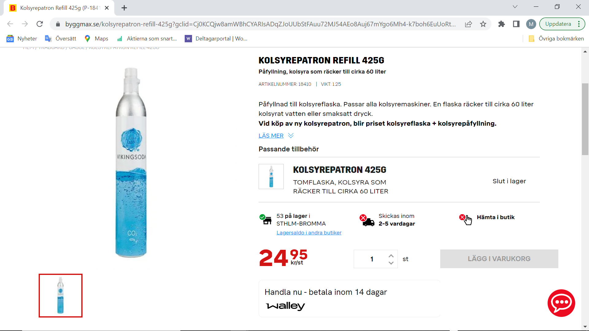

Kolsyrepatroner använder ju en del på havet också.
Byggmax har bra pris, 25:- kronor.
