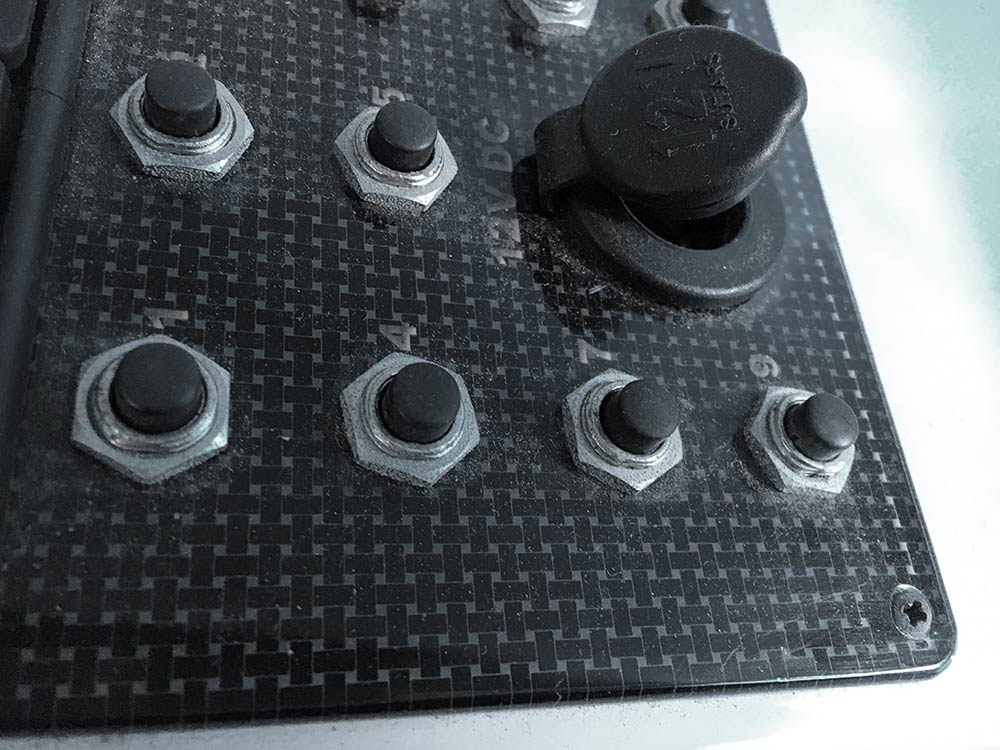

Hur byter jag dessa säkringar?
Hey,
På min kontrollpanel vid gasreglaget har jag knappar med tillhörande säkringar. Jag kan inte lista ut hur jag byter dessa säkringar. Jag har provat att trycka på dem, de ploppar inte upp. Jag har provat att trycka och vrida, det funkar inte heller.
Så här ser panelen ut
Tips tas varmt emot.
/ Pete
Det är automatsäkringar, behöver inte bytas bara tryckas in om de pluppar ut!
Min erfarenhet är att dom brukar gå sönder och då går det inte att återställa den. Just i ditt fall vet jag givetvis inte vad felet är om det är automatsäkringen som är trasig eller något annat.
Mvh
Kurt Vilen
Stockholms Marine El
båtelektriker.se
Om förbrukaren som är ansluten till säkringen fungerar så fungerar ju troligtvis även säkringen.
Om du vågar (ingen fara) kan du kortsluta exempelvis eluttaget, då skall säkringen som försörjer detta "ploppa ut" om så är fallet funkar säkringen som den skall, bara att återställa den igen, efter det att du tagit bort kortslutningen. Det finns en annan typ av automatsäkring också, som man manuellt och mekaniskt kan lösa ut, men dina är inte sådana.
Annars har Biltema sådana här nästan likadnan säkringar med olika värden, om nu någon av dina är trasiga.
