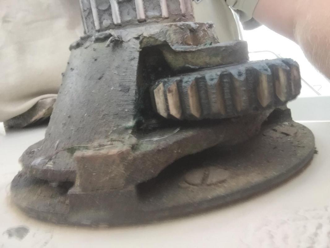

Parca22 11 Postad 8 Januari , 2017 Jag plockade isär mina skot- och fallvinschar i minsta beståndsdel och la dem över natten i dieselolja. Rengjorde i samma diesel dagen efter med en tandborste. Gummihandskar rekommenderas. Det stenhårda decenniegamla fettet försvann hur lätt som helst. Vinschfett över allt utom klackarna, som fick en dos symaskinaolja. Nu kan jag inte få ombord på båten ens i hamn utan att dra ett varv på vinscharna av ren glädje - det är milsvid skillnad. Efter tips på bryggsnack gjorde jag ett hål i en hink exaktamente lika stort som vinschtrumman, trädde på den på vinschen och kunde sedan plocka isär dem utan att vara rädd att något skulle falla överbord. 2 Dela detta inlägg Länk till inlägg Dela på andra webbplatser

Gäst Postad 8 Januari , 2017 Kanske lite OT men jag har märkt att all men text kommer inte alltid med då jag gör inläggen från min iPhone/iPad här. Skickade med en bild också här i tråden som inte kom med. Är det vanligt förekommande om man inte använder en stationär enheter som inte kör i mobilversionen? Provar att lägga upp bilden här igen och ser om de kommer med från datorn. Inte för att de bidrar nämnvärt till trådens utveckling utan mer för att se om de kommer med. Dela detta inlägg Länk till inlägg Dela på andra webbplatser

Parca22 11 Postad 8 Januari , 2017 Före.... Efter helt rena. Dela detta inlägg Länk till inlägg Dela på andra webbplatser
