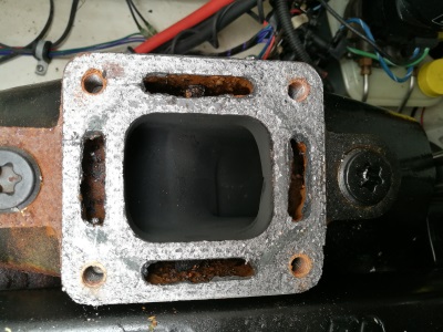

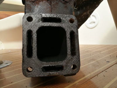

Jag lyfte av ena knäet idag för inspektion (det tar ju faktiskt bara en halvtimme) Så här ser grenöret ut:
och här är knäet:
Det här är grejor från 2002. Jag hade väntat mig mer rostangrepp. Som jag tolkar det bör det vara ganska många år kvar att nöta på dessa delar. Eller tänker jag fel?

Bilderna säger inget om man inte skrapat bort packningen först.
Dessutom bör man knacka lätt på kylkanalernas kanter med en liten hammare eller dyligt för att kolla att materialet man ser där inte sitter löst.
