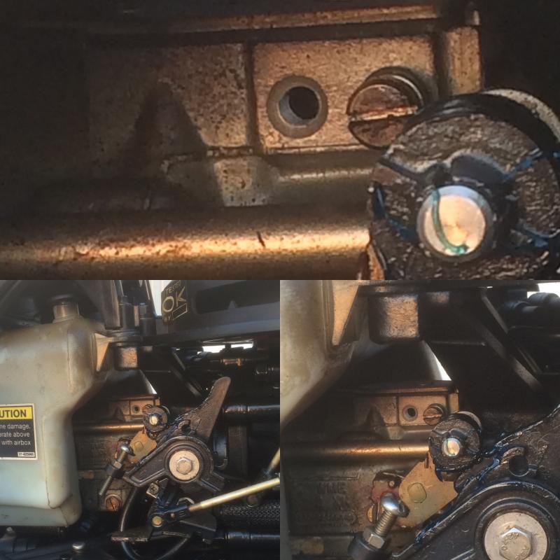

Hej har precis köpt en 2 takt 40 hk mercury so startar direkt men efter en stund när den stängs så är den lovligt tjurig o starta igen , vid koll av förgasaren är där ett gängat hål i förgasaren intill justerskruven , har kollat sprängskiss men då är den från andra sidan o visar ingen men det jan inte va ett gängat hål utan nån mening . Är här nån som har en Mercury 40 hk 2takt som vet ? Bilden är collage med zoomad bild

Hej, det saknas ingen skruv.
Förgasaren används nog till andra motorer också och då kanske det får nån funktion. Är rätt ofta så att det finns anpassningsbara standard-detaljer med flera möjliga funktioner.
Det är en Walbro WME enligt verkstadshandboken som visserligen bara täcker upp till 2005.
Står "WME" på din förgasare också tycker jag mig se.
Bilden norpad ur dess vänsteruppslag HÄR, och även den har hål bredvid tomgångs-blandningsskruven.

Hej Tomas , tack för ditt svar , kollade ebay på förgasare till salu och såg att dom också hade gängat hål där så det är ok , trodde den tjyvade luft där. Får kolla vidare då den är svårstartad efter man kört en stund o ska starta den igen.
