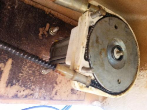

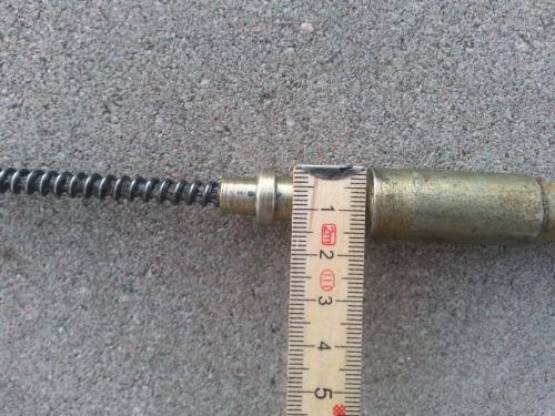

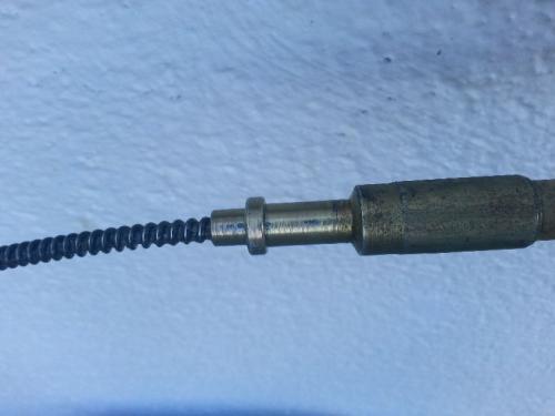

Jag håller på att renovera styrmekanismen på en gammal Solvigg 18 och undrar om det finns nya teleflex-vajrar som är kompatibla med den befintliga styrväxeln, som ser ut att vara i gott skick.
Bifogar bilder på den gamla kabeln och styrväxeln. Det ser inte ut som att formen och dimensionerna på metallstycket är identiska med SSC62/92 (se länk nedan), som annars är den kabel ser mest lik ut.
Tror ni att en SSC62/92 ändå kan passa, eller finns det någon annan kabel (eller adapter) som passar bättre?

Nej detta kommer inte att passa särskilt bra.
Delarna måste passa ihop till 100 % annars blir det glapp och kan lossna, och det gör det alltid i den sämsta situationen.

Tack för svar! Den gamla vajern är tyvärr bortom räddning. Det jag hade hoppas på var kanske främst en adapter, men det kanske blir till att byta även styrväxel då tyvärr.
Jag skulle byta allt till nytt. Det är skönt med bra grejer och kostnaden är inte enorm.

Ingen som vet vad vajerstandarden på bilden heter? Vore kul att veta, även om den kanske inte går att få tag på längre.
Om du kollar på den här sidan så har de några adaptrar till salu. http://www.byggplast-batprylar.se/Motortillbeh%c3%b6r/Styrning_Reglage/Styrning_Reglage
Jag tänker främst på http://www.byggplast-batprylar.se/Motortillbeh%c3%b6r/Styrning_Reglage/Styrning_Reglage/ADAPTER_56402K_TYP_201438som jag tycker ser ut som det som du behöver. Det kanske hjälper en bit på vägen i letandet.
Ja jäklar, det där ser ju riktigt lovande ut! Lite svårt att se hur vajern ska anslutas till adaptern men nu har jag ju en återförsäljare att fråga.
