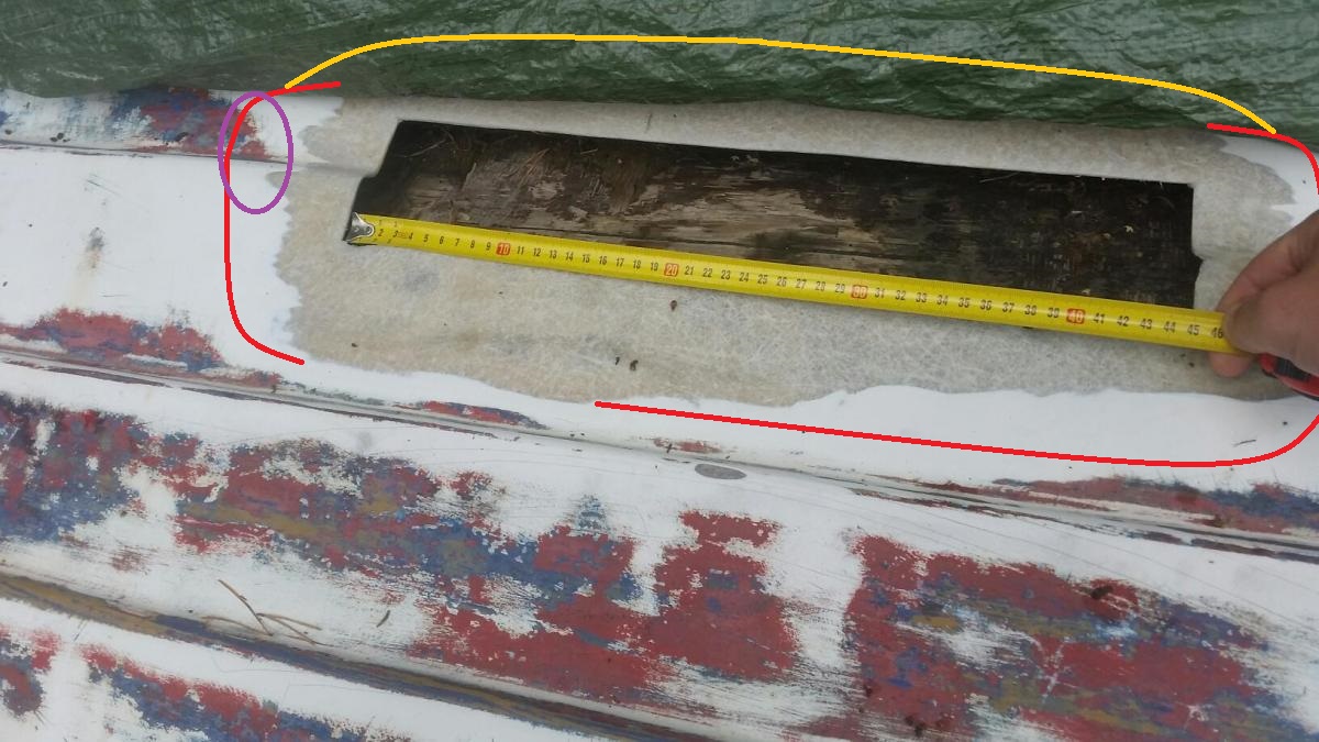

maxtreme 0 Postad 8 Augusti , 2016 Hej. Är på väg att få mig en båt som tyvärr måste lagas. Det har varit ett hål under vattenlinjen som denna ägare har kapat upp för att laga men det har aldrig blivit gjort. Så min fråga är hur man ska gå tillväga att plast igen det ? Hålet är 45 cm långt och 9 cm brett. Dela detta inlägg Länk till inlägg Dela på andra webbplatser
maxtreme 0 Postad 8 Augusti , 2016 (redigerade) Så här ser skadan ut Redigerad 8 Augusti , 2016 av maxtreme Dela detta inlägg Länk till inlägg Dela på andra webbplatser
Thallatha 867 Postad 9 Augusti , 2016 Kan du komma åt att slipa och plasta från bägge sidorna!? När jag tittar på din bild, så skulle jag - om jag gjort jobbet slipat bort lite mer gelcoat. Man brukar tala på en utkoning på 1:12. Är skrovet 5 mm så blir utkoningen 60 mm. Sen skall man inte va snål med att slipa bort gelcoaten och absolut inte lämna nån bottenfärg där man kan råka plasta. Då kan det se ut så här efteråt. Utan att ha sett skadan i verkligheten skulle jag nog slipa bort lite mer gelcoat runt om tex som det rödmarkerade. Hur är det där jag markerat gult. Kommer du åt att plasta från bägge sidor, tycker jag att jobbet blir lite enklare. Dela detta inlägg Länk till inlägg Dela på andra webbplatser
maxtreme 0 Postad 10 Augusti , 2016 Blir tyvärr svårt att komma åt båda sidorna. Har inte själv sett skadan utan bara på bild. Hur lägger man enklast igen hålet ? Man måste väl ha ett mothåll på insidan för att kunna plasta ? Funkar det med en typ ett tunt aluminium nät ? Sett nån film på internet där han använde ett plast lock från en godisburk men det är som svårt att använda en sån om jag vill lägga igen hela hålet på en gång. Dela detta inlägg Länk till inlägg Dela på andra webbplatser

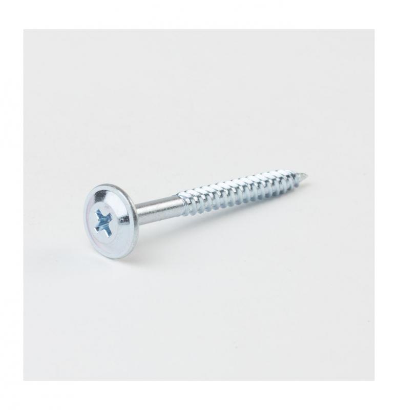

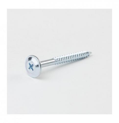

Thallatha 867 Postad 10 Augusti , 2016 (redigerade) Jag hade lagat skadan med epoxy och väv som jag brukar köpa på BILTEMA. Eftersom skadan är precis i "lanningen" dvs - där det ena bordet möter nästa - så blir det ju lite besvärligare. Hade tagit en aluminiumskiva eller kanske en träbit som jag klätt med plast. På den hade jag laminerat upp ett par bitar epoxylaminat ca 2 mm tjock (6 lager väv) och som är några cm längre än hålet och ett par cm bredare än kanten på hålet och fram till "Lanningen" Som på bilden. Hade tagit ett sandpapper och slipar/ruggat upp/rengjort utan på baksidan hålet. Torkat av med acceton. Även slipat över ytan på laminatskivorna. Den sida som blir mot hålet. Borrat några tex 5 mm hål i båten vid de röda och gula plupparna. blandat lite spackel av epoxy och mickrobalonger och laggt på kanterna på den ena skivan. Fört in den i hålet, ungefär som på skissen. borrat ett hål i skivan genom hålet i båten tex 2,5 mm och dragit i en montageskruv. Skivan kan man ju hålla med ena handen medan man gör det momentet. Sen borrat i de övriga hålen och dragit i montageskruvar. Jag gillar montageskruvar med sin stora skalle och använder det väldigt mycket. 12 mm räcker länge i det här fallet. Nästa skiva blir ju lite besvärligare, men om man börjar med den gula kan man kanske hålla den röda med fingrarna eller stoppa in en brädbit som håller upp den röda medans man skruvar fast den. Ett alternativ är ju att man borrar två hål i skivan på lämpligt avstånd som man håller skivan i, ev straffar fast den över tex en träpinne. När man väl fått skruvat fast skivorna och torkat bort överflödet av epoxyspacklet låter man det torka - för min del tills nästa dag. En lätt avslipning med maskin. Brukar köra med en liten vinkelslip med en Flapdisc kornstorlek 40 till sånt. http://www.biltema.se/sv/Verktyg/Slip-och-Kap/Ovrigt/Flapdisc-2000017845/ Sen lägger du bara på ett antal lager glasfiberväv i epoxy så du får rätt tjocklet. Man kan ju lägga ett lager först som man bara låter hänga ner i lanningen och kanske formar till med en pensel, så att väven inte sticker ut - om den skulle göra det. Då får man en "form" att spackla på om man är ambitiös och fixar rätt profil direkt . Sen är det bara att laminera fast vävbit på vävbit tills du nått rätt tjocklek. En lätt avslipning och spackla ev - med spackel av microbalonger och epoxy. Det duger naturligtvis med polyester och matta - rent hållfastihetsmässigt, men det luktar så mycket. Sen har epoxy sina faror - allergisk bl.a. http://www.biltema.se/sv/Bat/Kemikalier/Polyester-och-Epoxi/Lamineringsepoxi-2000020523/ http://www.biltema.se/sv/Bat/Kemikalier/Glas--och-Kolfiber/Glasfibervav-2000023907/ http://www.biltema.se/sv/Bat/Kemikalier/Ovrigt/Mikroglasballonger-2000020410/ http://www.biltema.se/sv/Bygg/Farg-och-Fog/Roller/Aluminiumroller-2000020229/ Aceton billiga penslar Blandningskärl trasor skyddshandskar andningsmask, gärna en bättre. handverktyg mm mm Epoxy blandar men först i ett kärl noggrant, skrapar över all noggrant i en ren bunke och blandar igen noggrant. Jag har en egen mätmetod när det gäller tvåkomponentsprodukter. Kan förklara den vid behov (med risk för att bli idiotförklarad - igen) Ja det finns ju många sätt att göra ett sånt jobb på och många olika lösningar, och detta är ett. Redigerad 10 Augusti , 2016 av Thallatha 1 Dela detta inlägg Länk till inlägg Dela på andra webbplatser
