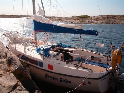

Så här var travarna placerade på mitt gamla storsegel, originalet (?) från 1978. Dubbla travare nedtill för styrkans skull. Öljetter, schacklar med skruv. SvenA
Vet du vad det var för storlek på travarna för det finns olika av dem så då är det svårt att veta vilka som passar i likrännan på masten...
Hej. Ja, ska man vara riktigt noga så bör man förmodligen montera öljetter. Jag resonerade som så att den påfrestning som seglet utsätts för är riktad så gott som vinkelrätt mot (eller från) seglets förlik (masten). Schackeln omsluter förliksrepet och sitter i stort sett stilla på seglet och det hål som jag fick göra i seglet är betydligt mindre än hålet för en öljett. Eftersom mitt segel har ungefär samma värde som segelmakarräkningen för montering av öljetter lyssnade jag till min inneboende snåla smålänning och därför blev det som det blev men är man rädd om seglet är troligtvis öljetter ett bättre alternariv. Framtiden får väl utvisa om snålheten än en gång bedrar visheten. Hälsningar TjT
Travarna i min nya stor heter A013. Beror på vilken mast som sitter på båten. Jag har aluminiumfärgad Seldenmast (se foto). Du skall mäta bredden på likrännans spår. SvenA.
