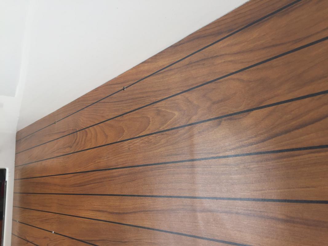

Hej! Äger en Ryds 550GTS med teak durk av laminat. Solen har legat på rejält och gjort den väldigt solblekt. undrar hur man på bästa sätt får lite levnadskänsla i den igen. Olja in den? Tacksam för svar!
Är durken av samma typ som på bilden kan jag rekommendera Owatrol Gelcoat Restorer (hette tidigare Polytrol).
/Thomas
Ok,tackar. Ja det är liknande fast betydligt ljusare idagsläget! Laminat durk som är kanske 8mm tjock skulle jag tippa på. Penslar man på eller trasa?
Min durk var rejält mycket ljusare innan behandling. Påförs med pensel/trasa, vänta en stund och polera bort. Kolla på burken för noggrannare instruktioner. Tyckte det var lättarbetat.
