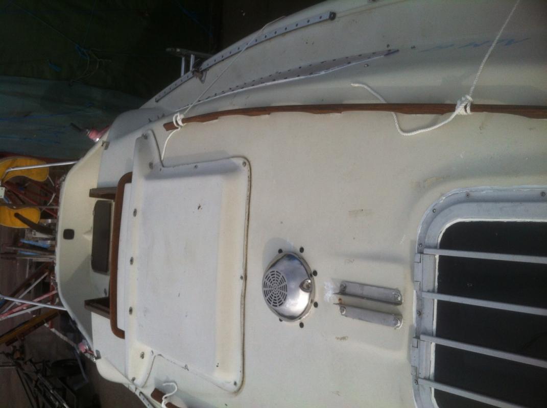

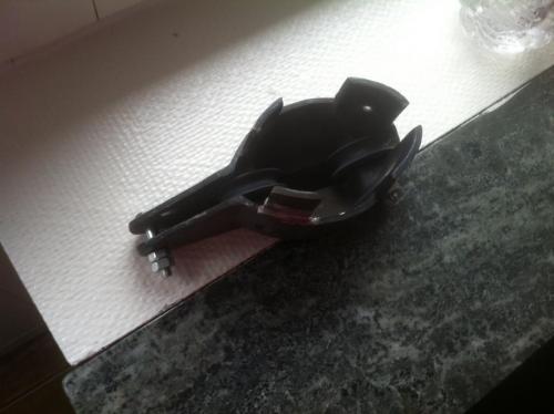

Modesty77 2 Postad 2 Juli , 2016 Tack för era svar Om jag har förstått det rätt så har de flesta sådana mastfot där fall kommer ut på sidan ( barbord, styrbord). På min mastfor har jag 2 trissor där fallen kommer ut i riktning mot fören och aktern,. Jag bifogar lite foto hur det ser ut på min lila båt ( Magnifik Midget) samt foto på mastfoten. ”Stern97” föreslog att jag skall skaffa mig en sk Railplåt där man kan haka alla brytblock i. Och jag kan tänka mig ha en sådan lösning om ni inte kan föreslå nåt som kan passa mig bättre? Men på den Railplåt som säljes på Bens finns hål som man hakar brytblock i på barbord respektive styrbord sida och jag undrar borde inte jag ha en Railplåt där hål att haka brytblock i finns i riktning mot fören och aktern eftersom det är där som minna fall kommer ut? Har hittat en svetsare som kan göra en sådan åt mig. Och hur jag än tänker och söker på nätet så kan jag inte komma på hur man drar fall för försegel då den kommer som i mitt fall på framsidan på masten. Jag har takluckan framför mastfoten och som ni kan se på fotona så är det inte mycket plats där man kan fästa nån brytblock. Det måste finnas nåt sätt att göra det, kan ni föreslå en sådan är ni snälla! Jag ringde CU produkter som söljer rullfock system och då har jag fått veta att en lösning är att skalla rullfock system. Då skulle man inte hissa upp förseglet via de befintliga trissor i masten. Men finns det nån annan lösning? Dela detta inlägg Länk till inlägg Dela på andra webbplatser
Ruskpricken 198 Postad 2 Juli , 2016 Bra med bilderna. Bara en tanke, vad händer om du hänger block i masttoppen å drar dina två fall utanpå masten? Själs ser jag bara nackdelar med fallen inne i masten. Bara en tanke. Dela detta inlägg Länk till inlägg Dela på andra webbplatser

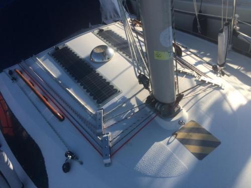

Modesty77 2 Postad 11 Juli , 2016 Oj Peter...visste inte du hade så många linor nerdragna. Många snören blir det... Om jag har förstått det rätt från Peters foto så skall de brytas med 90 graders vinkel mot masten, stämmer det? Dela detta inlägg Länk till inlägg Dela på andra webbplatser
LuminaL 99 Postad 12 Juli , 2016 90 Grader orsakar mer förluster, Det blir tyngre att dra. Om det går så öka vinkeln så att det blir rakare. Det beror på hur den aktuella båten har sina saker sittande hur man kan placera blocken men principen är som på bilden. Tänk på att du kan behöva stå på rufftaket och arbeta när det gungar. Runda fall och linor står du illa på. Dela detta inlägg Länk till inlägg Dela på andra webbplatser
Peter_K 4 080 Postad 12 Juli , 2016 Det beror på två saker att jag gjort så; dels kommer linorna ut så ur masten, men framför allt beror det på att jag ville få plats med två solpaneler också. Tidigare ägare hade placerat på annat sätt. Dela detta inlägg Länk till inlägg Dela på andra webbplatser
