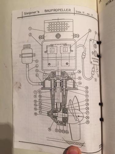

Har fått mailfråga om instruktionsboken som jag fotat ovan. har scannat den och delar därför med mig här om någon behöver en manual / instruktionsbok (original) från Sleipner Sidepower 4HK.
Sleipner Sidepower 4 HK - komprimerad.pdf

Vad ersatte du den med? Passade den nya i samma hål i trumman?
Jag ersatte med en sidepower SE60. Exakt samma tunnel och genomföringar så det bytet blev väldigt enkelt. Dock lejde jag bort arbetet då tiden inte fanns samt att jag var tvungen att lyfta upp båten såklart. Jag har volvo penta original gasreglage där styrningen till bogpropellern sitter och det var samma el anslutning. Jag fick strålande hjälp per telefon inför köpet av sleipners tekniska support.
