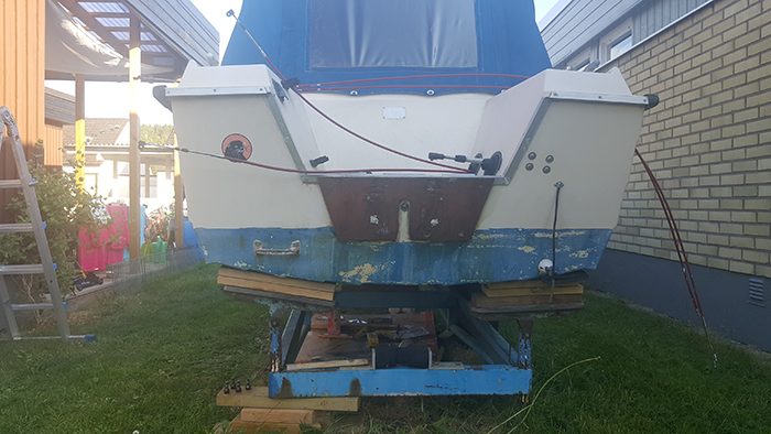

Undrar om någon vet var man skall sätta en dyvika på min uttern
Tacksam för tips.

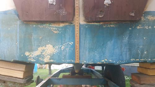

Botten ser så platt ut att det kan vara bra med två dyvikor, en I vardera änden av den platta ytan...
Jag skulle ge fa.. i att montera en överhuvudtaget. En ev. källa till läckage och rutten akterspegel som följd.
Och ska du promt montera en dyvika så se till att plasta upp hålet så inget trä kan bli blött. Och då från framförallt vatten inifrån.
Förlåt, men är det värre att blöta ner trä med vatten inifrån än utifrån?
Allt trä som kan bli vattendränkt eller som kan utsättas för långsiktigt hög luftfuktighet ska alltid förseglas med plast. Det finns massor med expempel med skrovgenomföringar som fungerar utan problem. Om du vill vara extra försiktig så använd epoxy när du förseglar snittytan samt limmar fast dyvikan.
Tycker det var bra att Gelis påpekade risken med vatten som kommer innifrån! Om du monterar en vanlig dyvika genom att borra utifrån och sedan sätter dit dyvikan utifrån och tätar med sikaflex så blir det tätt från "sjöhållet" men inte alls säkert att du tänkt på att täta laminatet även för vattnet som kommer innifrån! (Bra tips att även kolla för alla som har äldre båtar där tidigare ägare satt dit eller bytt dyvikan och inte tänkt så långt, har själv fått åtgärdat två tidigare båtar med detta "fel")
Kom på att man kanske ska svara på frågan var man ska placera dyvikan också! problemet som skulle kunna uppstå med en så platt botten är väl att det kan bli lite vatten stående om båten lutar lite åt något håll. Det problemet löser du med nojjans förslag med två dyvikor - en i varje ände av den platta delen. Kolla först hur det ser ut på insidan, finns det några förstärkningar i kölsvinet? Sk. stringers eller andra inplastade förstärkningar som buktar upp på insidan och hindrar vattnet att rinna fritt till din dyvika bör du ha koll på. Om det inte finns några hinder på insidan hade jag satt en dyvika i mitten så långt ner som möjligt på akterspegeln och vid upptagning sett till att båten ligger så plant utan sidolutning som möjligt så att problemet med stående vatten blir minimalt. Två dyvikor känns lite overkill.
