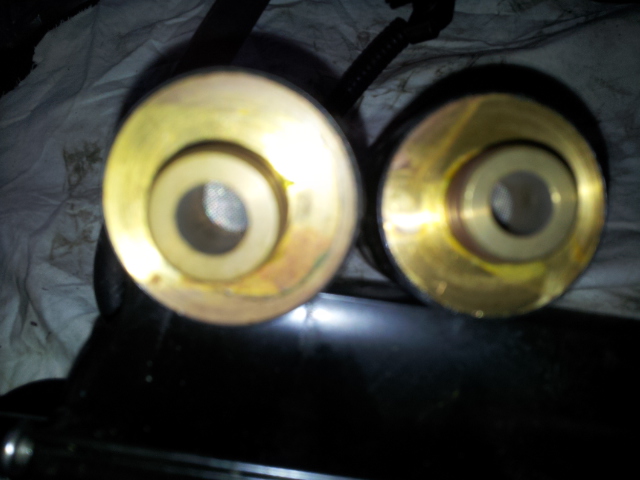

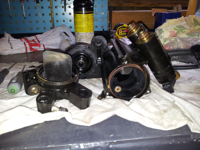

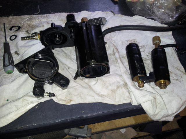

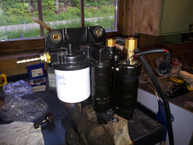

Tollaren 6 Posted June 14, 2016 Hej! Bifogar några bilder på en isärplockad bränslepumpsenhet. Iof en Volvo Penta med direktinsprutning. Det finns ett förfilter på inloppet i pumpen, en på lågtrycken och en på högtrycken. Beklagar bildkvalitén. Lycka till! Share this post Link to post Share on other sites
