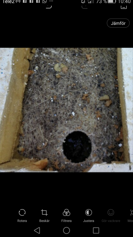

Gasto 0 Postad 5 Maj , 2016 Hej har problem med vatten i dubbel skrovet som aldrig vill torka upp. Så jag gjorde 2 hål i gropen så att det kan lufta av sig när man vinterförvara båten. Det är jämnt fuktigt i laminaten i båten. Har 3 hål i aktern där ett ekolodsgivare har suttit. Det är hela tiden blött där, borrade upp hålen idag för att se och man kan suga ut vatten därifrån med en spruta. Hur ska ja gå tillväga för att få det torrt igen? Ska ja plugga igen hållen i båten som ja borrade upp jag känner mig helt lost nu. Eller är det ok att det står vatten där hela tiden? Men som det är nu så torka aldrig skrovet upp helt. Dela detta inlägg Länk till inlägg Dela på andra webbplatser
Gasto 0 Postad 5 Maj , 2016 Förra året spacklade ja igen original hålen för att ja ville ha det helt torrt i skrovet. Men det torkade aldrig upp, därav gjorde ja 2 nya hål där, så tanken var att regnvattnet få gärna åka ner i skrovet där ja sedan sätter en pump som pumpa ur vattnet. Men att ja såg att det kommer så mycket vatten från givarehålen så vet ja ej hur ja ska gå tillväga med detta Dela detta inlägg Länk till inlägg Dela på andra webbplatser
Gasto 0 Postad 5 Maj , 2016 Har ju en dyvika där bak som alltid står öppen när den står på land.men som sagt vattnet försvinner aldrig helt Dela detta inlägg Länk till inlägg Dela på andra webbplatser
Gasto 0 Postad 5 Maj , 2016 Tanken med hålen i gropen är nog när dom tillverkade denna båten är väll att man ska kunna spola ren båten inne för att sedan kunna tömma ut allt vatten från dyvikan. Så laminaten borde ju ej ta stryk av att ha vatten i dubbelskrovet där kan man tycka. Idiotiskt konstruktion kan ja ändå tycka.. Dela detta inlägg Länk till inlägg Dela på andra webbplatser

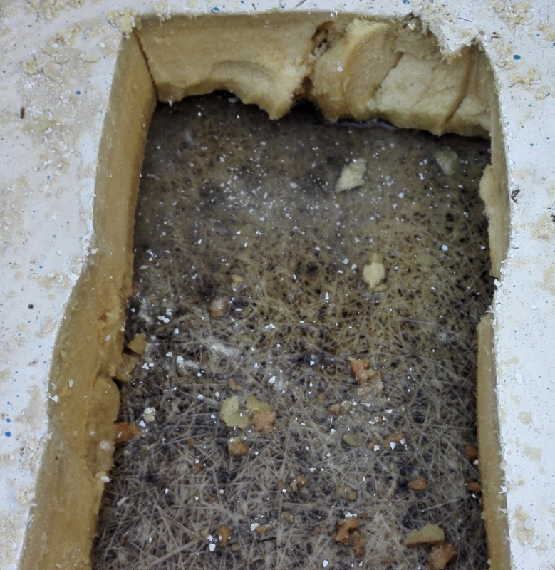

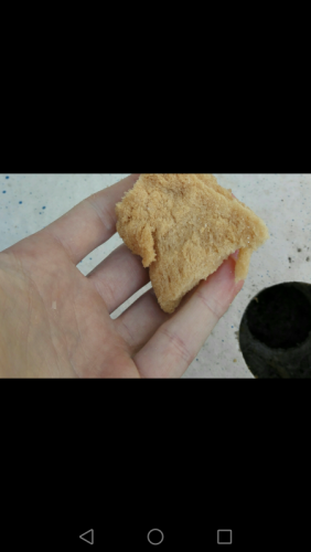

Gasto 0 Postad 5 Maj , 2016 Sågade upp ett hål inne lådan där bränsletanken sitter. Flytskummet va blött där i. Sitter flytskum i hela båten? Kan skummet torkas ut av sig själv eller måste man plocka bort skummet? De va inget mögel eller liknande Dela detta inlägg Länk till inlägg Dela på andra webbplatser
firefish 244 Postad 5 Maj , 2016 Skum (dvs vanligt polyuretan) är diffusionstätt till cirka 90 procent, dvs 90 procent av cellerna är täta, resten är det inte. För att en blöt cell långt in i laminatet ska torka kävs ett högt "tryck" (kyla drar åt sig fukt), antingen genom temperatur eller vanligt vattentryck, helst båda. PU-skum suger inte vatten men släpper heller inte ifrån sig det så lätt, därför är det svårt att torka det eftersom det är svårt att reversera processen, särskilt om skummet är en del av en sandwichkonstruktion. Dela detta inlägg Länk till inlägg Dela på andra webbplatser
Bjaerven 23 Postad 6 Maj , 2016 (redigerade) I det fall du kan ställa+ trailer i en uppförsbacke alt. palla upp fören högre än aktern och fortfrande inte få ut allt vatten du vill ha ut så känns det rimligt att anta att vattnet och fukten sitter i det jag lekmannamässigt kalla flytskum. Det jag brukar göra är att (1) knacka och lyssna, (2) provborra med smal borr. Personligen tar jag gärna bort skum för att sedan regla upp med annat material - andra kommer säga att det är dumt eftersom det gör båten med "sänkbar". Jag ser dock att fördelarna torr plast, noll risk för frostsprängning och klart mindre dödvikt att frakta runt på, överväger det faktum att mellanskrovet kommer att vattenfyllas snabbare om jag går på (åker ändå bara i skärgården). Detta inte sagt att jag förordar att du ska ta dig an en ganska långdragen removal operation nu när "högsommaren" slagit till över ledigheten. Har det funkat att köra med fuktigt skum förra året kommer det troligen att gå bra i år också. Jag hade knackat runt och skissat lite på hur man kan tänkas göra vid uppsågning och borttagning, satt igen de uppborrade hålen, sjösatt båten och njutit av sommaren. Sedan hade jag kollat igenom skissarna regniga dagar och suttit och myst över det faktum att jag har ett kul projekt på gång vid upptagning - ett projekt som dessutom kommer göra min båt snabbare och mer bränsleekonomisk ...men detta är som sagt bara jag! Edit: såg nu att båtmodell var angivet (Y) Redigerad 6 Maj , 2016 av Bjaerven Dela detta inlägg Länk till inlägg Dela på andra webbplatser
Gasto 0 Postad 6 Maj , 2016 (redigerade) Alltså ja fundera på såga upp enbart durken i lådan där tanken sitter, typ 30 x25 cm sedan plocka bort det som jag kommer åt därifrån, sedan ställer man en värme fläkt där i som få torka upp resterande, orka verkligen ej lägga ner för mycket tid på denna gamla båten. Som du säger båten står i lut nu. Men kommer säkert ta flera månader att tokar ur. Men bara det torka till slut. Skrovet är annars helt inget svajigt eller liknande Redigerad 6 Maj , 2016 av Gasto Dela detta inlägg Länk till inlägg Dela på andra webbplatser
Gasto 0 Postad 6 Maj , 2016 Jävla vad vatten det ligger där. Kan det vara från ekolodsgivare hålen där som sugit upp all vatten? Förstår inte detta. Då skrovet på utsidan är som nytt. Inga skador där.. Skummet är riktigt packat vet i tusan om det kan torka ut med tiden? Dela detta inlägg Länk till inlägg Dela på andra webbplatser
Bjaerven 23 Postad 6 Maj , 2016 Helt med dig - lägg inte ner några mängder med tid. Jag tror dock inte du kan räkna med att torka upp ett helt mellanskrov från för till akter fyllt med skum genom att bara öppna upp i aktern (nu kan vi ju hoppas att det är torrare längre fram) Har gjort en operation liknande den du planerar på en Flipper, under motorbrunnen. Som tur var så var plasten minst 7mm tjock i durken och än bättre i akterspegel och botten så jag kände att jag, precis som du planerat, kunde såga ut ett hål stort nog för att få in armen och på så vis gröpa bort allt skum, utan att regla om under. Med lite tur märker du här att skummet blir torrare och torrare ju längre från akterspegeln du kommer - på så vis kan du ju leva i förhoppningen att skummet ännu längre fram också är torrt och skita i att gå på durken framför pulpeten (även om jag tror hela kalaset kommer vara relativt fuktigt - Ryds är dessvärre (ö)kända för detta) Dela detta inlägg Länk till inlägg Dela på andra webbplatser
Gasto 0 Postad 6 Maj , 2016 Känns som ja kommer gräva bort det som jag kommer åt från detta hålet. Sedan köra värme fläkt eller liknande låta den står i solen en månad till innan sjösättning. Täta hålen för eklodet. Sedan få vi se om det vill torka med tiden. Orka ej lägga ner tid på detta. Få bli en ny båt nästa år om det ej torkat upp.. Trist att de kan bli så här Dela detta inlägg Länk till inlägg Dela på andra webbplatser

Gasto 0 Postad 6 Maj , 2016 Gjorde även ett hål ner till kölet för att även kunna se om det läcker in vatten där när båten är sjösatt. Så kan man även sätta en länspump där i om man behöva tömma vatten Dela detta inlägg Länk till inlägg Dela på andra webbplatser
Bjaerven 23 Postad 6 Maj , 2016 Jag tror du tänker i rätt banor. Om du skulle önska ta bort allt skum genom hela mellanskrovet skulle du behöva regla upp för att inte få en skör och mjuk banandurk. Har full förståelse för att man inte pallar syssla med operation total makeover - båten ska trots allt ge glädje och inte bringa ångest. Mitt tips blir att gröpa ur allt du kan nu från det hål du tagit upp i aktern men sedan inte gå på något område under gångytorna då detta kan resultera i ovannämnda instabilitet. Det hål du tagit upp ser hyfsat stort ut så du kommer ha rejält med plats för att rent visuellt hålla koll på eventuellt vattenbestånd, dessutom kommer vattnet kunna dunsta under varma dagar. Personligen hade jag inte väntat för att torka ut något annat än det spackel du sätter igen hålen i akterspegeln med. Skummet kommer att bli fuktigt under säsongen ändå och båtens funktion kommer inte ändras nämnvärt till följd av att du torkar ur ett par kilo vatten ur skummet närmst ditt nyupptagna hål. Sjösätt och njut av säsongen! Jag ser heller ingen anledning att byta båt till följd av detta. Tänk bara hur många båtägare det är som kör runt huuur glada som helst med helt vattenskadad flytskum och mår toppen ändå. Detta är bara jag/vi petnoga som inte gillar att leva med vetskapen Dela detta inlägg Länk till inlägg Dela på andra webbplatser
