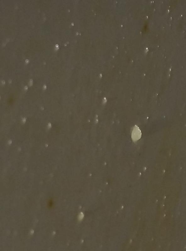

Använder West System epoxy utan förtjockning, rollar ut med deras roller. Vad nu! Klumpar! Färgen är inte slät utan har klumpar i sig som inte syns förrän man rollar den. Verkar vara lite geleaktig. Epoxy har förvarats i rumstemp ett år, vilket den ska klara men kan den vara gammal ändå?!?

Man kan få röra väldigt länge i basen i epoxi som stått länge för att bli av med alla klumpar. Jag har nyligen målat med epoxigrund och en av burkarna fick jag stå och röra en halvtimme innan klumparna var borta.

Om det visar sig att de där klumparna inte härdar så är det säkert klumpar i basen som du inte lyckats röra ut.

Boven var helt klart basen och troligen pumpen. Den var rengjord men inte tillräckligt tydligen... Man kan lägga den i varmvatten och göra ren den ett varv till innan den ska fram igen förmodar jag.
