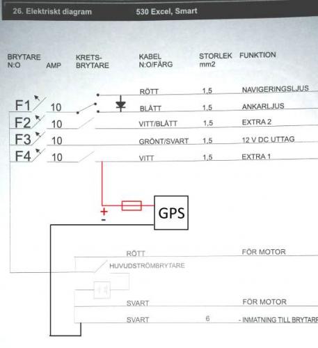

Jag ska installera min Garmin-plotter i en Bella 530 Excel. Jag har tänkt koppla till en befintlig strömbrytarpanel med + till brytaren och - till matningen (via huvudbrytare) till panelen. Är det rätt tänkt? Bilden visar fabriksschemat med min tänkta koppling påkladdad. Plottern har egen påhängssäkring på +.

Ser bra ut
Bra du har påhängssäkringen kvar trots du har en vid brytaren. Förutom att den vid brytaren annars skulle vara för stor så påtalar garmin i sina manualer att garantin slutar gälla om påhängssäkringen tas bort.

Fyller på med resultat för referens. Matningen var dragen till en plint bakom ratten med ett par lediga flatstift, liksom fördragningen till brytaren, så det vara bara att klämma dit kabelskor och haka på.
