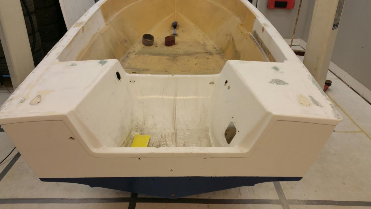

Har lite mer funderingar, har börjat tänkt på vilken motor man ska ha. Har tänkt mig en 50 hästars eller tror ni det blir för stort? Vill kunna åka vattenskidor och ring bakom utan problem.
1. Vilken motorstorlek verkar rimlig?

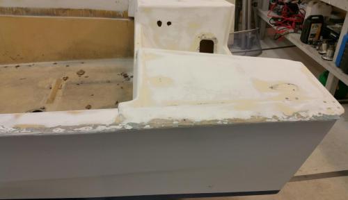

2.bild nummer 2 har ett gammalt hål för den gamla motorn ska man sätta igen det och spackla och sen såga upp ett nytt hål för den kommande motorn?

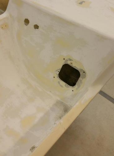

3. Bild 3 behöver man förstärka bakdelen på nått sätt?
