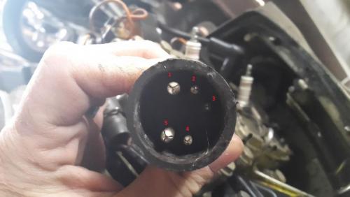

Har en äldre Evenrude 35hk ståendes som jag skulle vilja skrämma liv i och se om den fungerar. Då den inte sitter på nån båt är den inte inkopplat på tändlås och ström så att säga. Nån som vet vad dom olika stiften i kontakt stycket på motorn är till så man kan " tjuvkoppla" den. Bifogar bild. Det är 5 stift , 2 lite grövre och 3 mindre.post-108064-0-25328400-1455528906_thumb.jpg

Vad är det för färger på kablarna till kontaktens baksida?

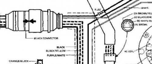

Kan vara t.ex. "black connector" enligt bilden nedan om kabelfärgerna är Röd, Svart, Vit, SvartGul, ViolettVit? Bilden norpad HÄR.

Om det en motor i slutet på 70 talet så är det följande.
Svart = Minus ( - )
Röd = Pluss ( + )
Lila/vit = choke ( + )
Vit = start ( + )
Svart/Gul = Stopp ( - )
Tar inget ansvar för dessa uppgifter då jag inte har fullständiga uppgifter på motorn.

Elschemat på appendixsidan A-32 länkad HÄR bör stämma.
Kabelfärgerna till "black connector" bör vara Svart, Röd, Svart/Gul, Lila/Vit och Gul/röd?
