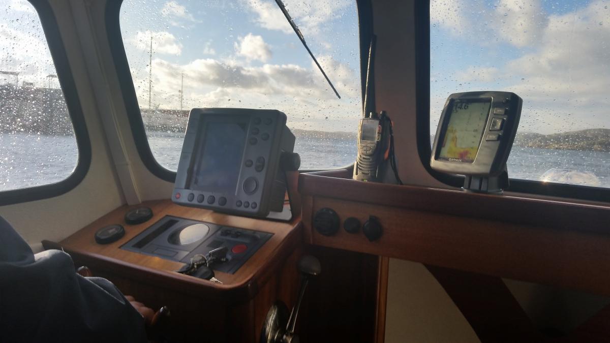

Broadsword 6 Posted January 5, 2016 Hej Alla! Har lite bryderier angående elektroniken i min båt. Jag fiskar en del men gillar att "ströva runt" med båten samt är mycket teknikintresserad. I båten jag köpte i somras sitter det en Raymarine L760 (typ 10 år och har tappat fix tyvärr) och ett ganska nytt Garmin 501 ekolod(med inombordsgivare), en skrotfärdig Simrad/Anritzu radar samt en bärbar Cobra Vhf i monterad laddstation. Allt detta räcker ju ganska långt tycker jag. Till vår förra båt, en liten styrpulpet, köpte jag Garmin 50DV ekolod med akterspegelsgivare och jag dealade även till mig en Icom IC-M423 stationär VHF från en f d kund. Dessa ligger nu här hemma... köpte i våras en Raspberry Pi 2 där jag installerat Open Cpn... Så där sitter jag nu och funderar över vad jag skall, och inte skall göra... Jag har med min snåla budget möjlighet att köpa en Garmin radar till demopris i vår... Jag förstår om ni tycker jag verkar snurrig, men nu är det som det är. Känns fel att dra ur ett bra ekolod som har det jag behöver. Men behöver nog ta bort Raymarine som ju tappat fix och är gammal... Vart jag än vrider och vänder så blir det kaka på kaka och jag vet inte varken ut eller in. Sälja Garmin 50DV? Sälja Raymarine L760? Montera VHF stationär känns rätt i alla fall. (IC-M423 ny) Jag hoppas någon där ute kan hjälpa mig att få rätsida på detta. Samtidigt finns ju alla möjligheter med Raspberry'n naturligtvis... Tyvärr prylgalen... Share this post Link to post Share on other sites

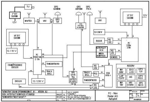

Lasse-L 341 Posted January 6, 2016 Man kan inte få nog med prylar. Har en Radar för PC till salu, kör numera mest med bredbandsradarn. Bredbandsradarn ger en förträfflig närbild, där har inte pulsradarn en chans att hänga med. http://www.blocket.se/goteborg/Radar_for_PC_64323520.htm?ca=15&w=2 http://lasselundell.se/pcnav.html http://lasselundell.se/radar.html Share this post Link to post Share on other sites

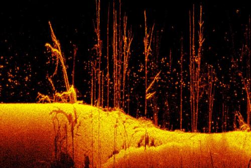

IvarN 279 Posted January 7, 2016 Beklagar trådkapningen, men finns det något ekolod som ger riktigt bra bilder av botten (och vad som finns på den)? Det vore ju spännande att få riktigt bra bilder av allt mög på bottnen och jag har sneglat på Garmins DownVu, men av inläggen ovan så verkar det som att Garmins reklam lovar runt och håller tunt. Share this post Link to post Share on other sites
