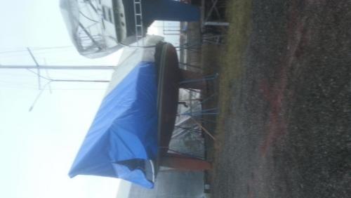

Caribic410 757 Postad 13 December , 2015 Jag har väl inte 100% hermetiskt tätt heller. Bara så det inte samlas en massa snö som packar ihop sig och smälter, fryser, smälter. tar en press från fören, har skurit spår för vant mm. Har en bräda, åt var sin sida, som jag lägger den pressen på, pressen som ska akterut lägger jag åxå på samma brädor och lägger en list över som jag skruvar. Blir hyfsat tätt å stabilt. Den pressen rullar jag akterut. I år la jag ytterligare en press akteröver.. 1 Dela detta inlägg Länk till inlägg Dela på andra webbplatser
Caribic410 757 Postad 13 December , 2015 Dela detta inlägg Länk till inlägg Dela på andra webbplatser
