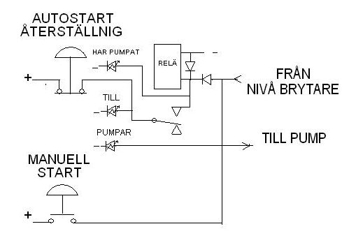

När det gäller avloppet från diskon gjorde jag ett experiment. Jag ledde ner avloppet i en 12 liter plastdunk som försågs med en liten elpump och nivåbrytare. Utloppet från pumpen mynnar ovan vattenlinjen. Detta har fungerat utmärkt och ska permanentas. Det rann ut dåligt förut och det lät.
Jag är ute efter system som fungerar även om båten får frysa fast i isen.
