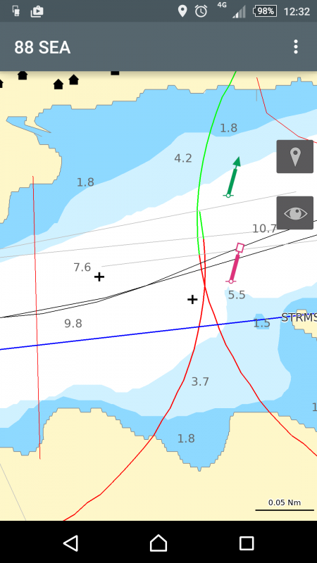

mikael_matsson 177 Postad 22 Augusti , 2015 Hur ska man egentligen tolka sjökortet när en undervattensten är utritad på säg 8m djup? Ligger det en liten bumling där nere som jag kan strunta i med min båt som sticker 1 meter eller kan den vara strax under ytan? Det finns några utmärkta mitt i vältrafikerade farleder i Mälaren. Dela detta inlägg Länk till inlägg Dela på andra webbplatser

bhemac 2 858 Postad 22 Augusti , 2015 Alla sjökort har fel men en sten som ligger 8 m ner kan du lugnt gå över, i synnerhet i en farled. Ju längre ut från farlederna desto osäkrare blir sjökorten. 1 Dela detta inlägg Länk till inlägg Dela på andra webbplatser

Gäst Kalman Postad 22 Augusti , 2015 Hej Mikael, strunt i den blåsväder som drogs igång, tala om istället var i Mälaren du klipte bilden? Tycker mig läsa "Strömsholm"? Får ajg svar skal jag genast kolla på papperskortet å se. Faktum är att jag kan tolka på olika sätt antingen så ligger den fel eller så är stenen på 7,6 meters djup elelr så äre annat som gäller. Ganska övertygad om att krysset ligger fel. På tok för nära den utritade farledslinjen som faktiskt fartygen i Mälaren följer väldigt noga. 1 Dela detta inlägg Länk till inlägg Dela på andra webbplatser
excel319 433 Postad 22 Augusti , 2015 Det är inget märkvärdigt med att det finns en djupvattensten utmärkt i sjökortet. Det finns det på många platser och den gäller i första hand yrkessjöfarten med ett större djupgående och för dig är det bara att segla över. Det samma gäller när det på samma sätt finns vrak på större djup utmärkta. 1 Dela detta inlägg Länk till inlägg Dela på andra webbplatser
grisslan2 9 Postad 24 Augusti , 2015 Hej Här är facit. Detta är en skärmdump från Soltekniks sjökort och Android programvaran Marine Navigator. Sjökorten skapas av Sjöfartsverkets tryckoriginal och innehåller all information som finns på papperssjökorten. Skärmdumpen är från en Sony Xperia Aqua 4. En vattentät telefon IP68, med 5 " skärm. Varför använda kopior när det finns original sjökort även till läsplattor och smartphones. Dela detta inlägg Länk till inlägg Dela på andra webbplatser
Mackey 4 199 Postad 24 Augusti , 2015 (redigerade) Där ser man nackdelen med vektoriserade sjökort. Den ena stenen är markerad med 7,6 m men den andra har en tveksam djupmarkering eller så saknar djupangivelse. När jag försökte tolka bilden vi först fick se så trodde jag att den andra stenen låg på 5,5 m eller möjligen på 9,8 m. Facit är tydligen att den ena stenen helt saknar djupmarkering. Mackey Redigerad 24 Augusti , 2015 av Mackey Dela detta inlägg Länk till inlägg Dela på andra webbplatser
excel319 433 Postad 24 Augusti , 2015 Stenen utanför farleden saknar djupangivelse, vilket är synd. Båda stenarna är ju ramade. Dela detta inlägg Länk till inlägg Dela på andra webbplatser
mikael_matsson 177 Postad 24 Augusti , 2015 Tackar för alla svar. Ja det är exakt rätt plats grisslan har hittat. Papperskortet visar inga stenar alls där men jag kollade snabbt på eniro sjökort nyss och även där finns stenarna med djupangivelse dessutom. Så då står det tre digitala mot ett papper, så vi får väl anta att stenarna finns där nere. Den sea88 bilden jag bifogade saknar ju djupangivelse för stenarna, dessa skulle väl isf vara kursiva i parentes. Detta är dessvärre genomgående för sea88, den visar stenar, fler än papperskorten, men anger inte djupet på dem så jag har hittills undvikt dem. Jag har riktiga sjökort i båten men kollar ganska ofta sea88 i mobilen eller plattan, mest för att få bekräftat att jag faktiskt är där jag tror . Sea88 har förövrigt försämrats rejält på mina sony experia lur och platta. Vid nån uppdatering försvann alla å ä och ö p telefon och samtliga namn och djupangivelser på plattan, så det blir till att byta. Har de konkat och slutat underhålla mjukvaran eller vad är det frågan om? Grisslan2, du använde Marine Navigator med Android och Sony skrev du. Är det nåt att ha eller? Dela detta inlägg Länk till inlägg Dela på andra webbplatser
bhemac 2 858 Postad 24 Augusti , 2015 Så här ser bilden ut i iSailor, fungerar hur bra som helst, man ser tydligt 10 och 7,6m kurvorna. 7,6 m känns som det räcker åtminstone till nästa Lottodragning! Dela detta inlägg Länk till inlägg Dela på andra webbplatser

bhemac 2 858 Postad 25 Augusti , 2015 7,6 m är angivet som farledsdjup av Sjöfartsverket. Dela detta inlägg Länk till inlägg Dela på andra webbplatser
