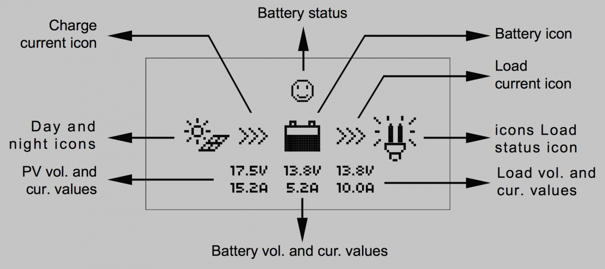

Tillför MT-50;n nåt av värde!?

"Tillför MT-50;n nåt av värde!?"
Det tycker jag. Dels behövs den för ställa spänningarna, dels ger den vettig information.
Informationen är ungefär samma som BM-1, hur bra den är har jag inte koll på ännu. Är den bra så kanske BM-1 åker ut. Sen är det alltid kul att se hur mycket solen ger. Dessutom kan man se om det är dag eller natt, i fall man missar det.
Det händer ju från och till att det är svårt att avgöra om det är dag eller natt, speciellt om man befinner sig i midnattssolens trolska  land.
