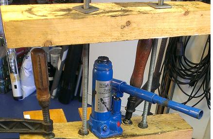

Om man nu inte har någon press hemma(och vem har det?) går det att fixa enkelt och billigt.
En pelardomkraft kanske man har, om inte så kostar dom inte mycket.
Två plankbitar 2"x4"
Två bitar gängad stång, lite muttrar och brickor.
Denna hjälpte mig att pressa ur och i lager på kamaxeln för att byta packbox, byta lagren i startmotorn m.m. Lönade sig redan i första försöket.
Några hylsor ur hylsnyckelsatsen för att passa domkraften mot lagren.

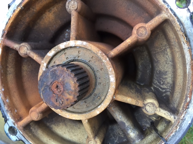

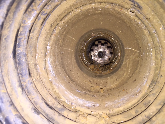

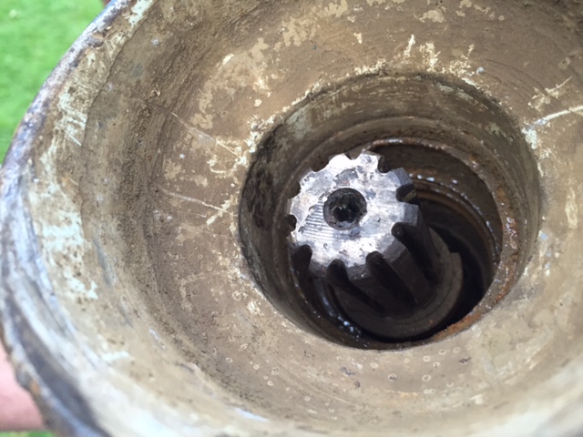

Nu är drevet av och det var ingen vacker syn som ni kan se på bilden. När man tittar in i struten så ser man det totalhavererade lagret. Smutsigt och glappt kring drivaxeln. Positivt dock att vi förmodligen lokaliserat huvudproblemet, eller vad tror ni? Och varför blir det så här? Är det läckage från drivknutsbälgen eller kan vattnet ta andra vägar in?
Förmodligen är det hål i knutbälgen. Gummit har blivit mycket sämre på senare år, så man måste byta bälg oftare. Det verkar som om Volvo Pentas originalbälg inte är bättre än någon annan. När det varit vatten i bälgen, brukar man vara tvungen att byta knutar också, och byta tätningsringen mot drevet. Tätningsringen tätar mot en slitring, som inte är rostfri. Så den brukar man byta samtidigt. Innanför ringen finns shims, för ansättningen av lagren, så det är lite pilligt. Kanske bäst att lämna drevet till en verkstad. Om man byter knutar, ska man inte köpa original. Det finns, hos till exempel Marinshopen, piratknutar märkta med Koyo. Samma fabrikat som original, men med smörjnippel, som inte originalknutarna har. Om det skulle gå hål i bälgen, och det inte varit för länge, kan man rädda knutarna genom att pumpa ut vattnet med fett.
Du pratar om drevet nu va, och inte primäraxel lagringen.
Var det blött innanför bälgen när ni tog av drevet?
När ett lager går åt skogen och börjar mala ner sig själv bildas en massa små små järnpartiklar som rostar i luften, det behövs inte mer än luftfuktigheten för att ett brunt rostpulver skall bildas.
Det ser inte ut som någon tryckt in fett i lagret på länge i smörjnippeln på struten.
Första gången jag tog av mitt 270 drev fick jag gräva ut fett med en plastsked, förra ägaren hade inte snålat på fettet.
Jo det var nog blött, men jag var inte med när de lossades. Det var även blött innanför ringen som håller motorn mot akterspegeln.

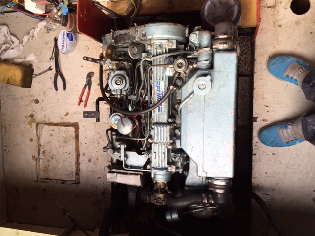

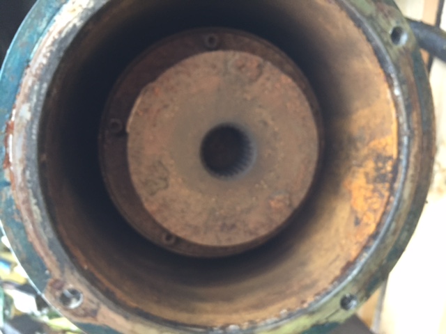

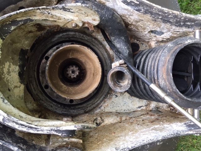

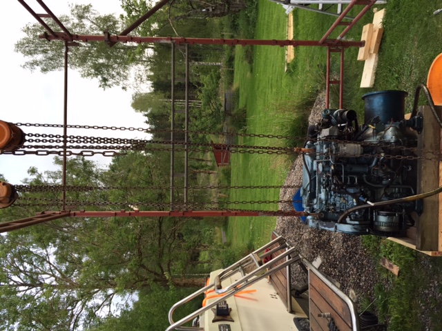

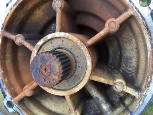

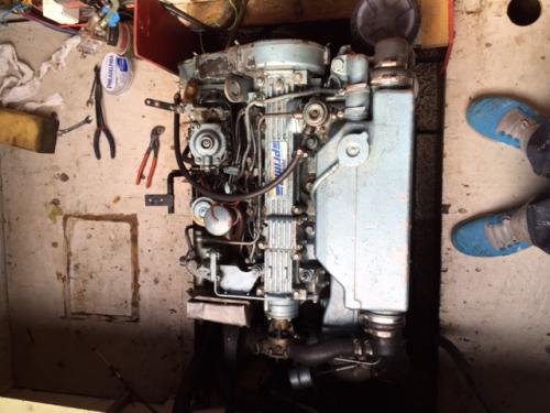

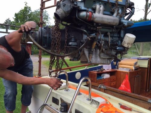

Idag lyftes motorn ur, det gick lätt och smidigt mha haki och taljor. Bild två och tre visar hur det såg ut när man skruvade isär kåpan över konverteringen från motor till drev. Någon som vet vad det är för strl på kullagren och packboxarna (kanske t.o.m. serienr hos SKF :-)) som sitter runt axel i bild?post-107480-0-13807500-1436816230_thumb.jpg
Bild på det lilla som är kvar av lagret i struten och själva urlyftet.

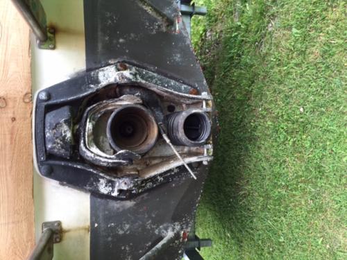

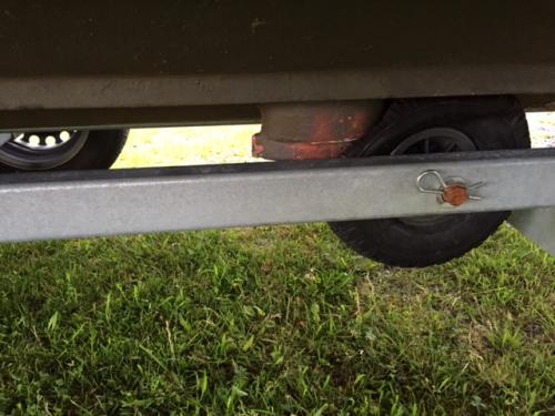

Undrar jag vad det är för mojäng som sitter fast i skrovet under båten på bilden i detta inlägg. Någon som har en aning?
Var bor du? Exempelvis Micab på Lidingö har en drevrigg där de kan provköra drev under belastning för att kolla efter missljud och varmgång – ett drev som inte överhettar eller låter illa fungerar som det ska. Då ett litet fel oftast blir billigare att åtgärda än om man väntar tills det blivit ett stort fel är det nog  billigare att låta dem testköra drevet än att lattja med diesel/två veckors testkörning. Jag skulle i alla fall inte höra om mitt drev var halvdåligt under gång och jag har en tyst V8 och du har en stenkross-Perkins som låter som ett haveri när allt är som det ska.
Västra Värmland så det är ganska dåligt utbud på den typen av infrastruktur, men som sagt drevet är hos en auktoriserad Penta verkstad så jag hoppas och tror att det ska ordna sig. Perkinsmotorn låter ju supertrevligt f.ö.
Missförstå mig rätt. Jag har en förkärlek för just gamla Perkins, dock helst trecylindriga, mycket just för att de låter som om de ska brisera vilken sekund som helst.
Den där "grejen" under botten ser ut att vara resterna av en givare till en VDO sumlogg ( knopmätare)
Om det är en sådan så kolla insidan för det är hål rakt igenom för en vajer. Sitter slangen kvar på insidan eller är det tätat på något annat sätt?
Hur många hk har den där Perkinsmaskinen?
Aha tack ska kolla när jag kommer hem.
Perkinsmotorn är en prima MT80D. Åttio glada hästar.
