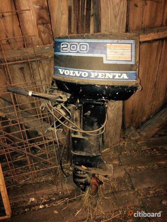

Kan stolt skriva och säga att jag är ägare till en Volvo Penta som jag räddade från sitt öde i en lada idag.
Det är okänt hur länge den stått och varför den stått så det är upp till mig att försöka lista ut det.
Jag skulle behöva en Instruktionsbok om det finns någonstans att få tag på i PDF format.
Motorn har stått såpass länge att inget vill röra sig så det krävs nog en del kärlek och lirkande samt att motorn för tillfället inte går runt alls hoppas inte den är skuren och att det bara är att den stått så länge.
Vill inte heller slita som en idiot utan får se om man kan få runt den på något sätt imorgon har bara hunnit med att bygga ett motorställ ikväll som man kan hänga den på medans man grejar.
Enl ägaren så skall den ha funkat vid tiden dom gjorde sig av med båten men man vet ju aldrig.
Sen är det någon som vet var man kan koppla på en vattenslang för att skölja kylsystemet?
Har hittat ett inlopp på sidan 20 cm under motorn som sitter en gummiplugg på frågan är om man vågar spola i vatten där (sitter mellan bränsleslangen som är virad runt och volvo penta loggon på bilden)
Men jag lägger upp en bild på motorn som den stod när jag hämtade den.

Förmodligen hjälper inte kärlek och lirkande, snarare att plocka ner motorn i atomer och jaga svårfunna begagnade reservdelar? Sedan under flera år renovera många detaljer för tiotusentals kronor. Om du alls kommer så långt att motorn startar så behövs sen normala slitdelar löpande, kanske kan du hitta tips hos Nymans Vänner eller andra tynande sajter? Inget fel med ambitionen att bevara åldriga musée-pjäser i körbart skick men motorn i bilden förefaller vara överkurs som renoveringsobjekt.

Inloppet med gummipluggen är till för att koppla på en slang och på så vis få en länspump, när motorn går. Svärfar hade den funktionen på sin så jag antar att det är samma uttag på din.

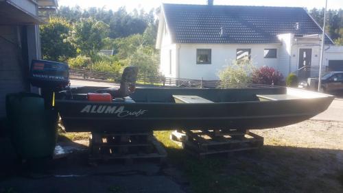

Ojsan detta var ett tag sen. Jag hörde av mig till bosse och fick lite hjälp med delar från han istället för att beställa från tyskland samt lite tips.
Men båtmotorn går fint nu startar på första draget och får upp båten i ca 20 knop. behövs justeras lite på förgasaren då den inte riktigt vill varva ut riktigt på fullgas utan du får lägga gasen i ett litet läga ca 3/4 gas tills den fått upp varv och sen ge järnet.
Allt som allt så fick jag väl lägga ut ca 7000 inklusive motor. då bytte jag en del av rodret som satt stenhårt samt impeller + impellerhus. tillverkade packningar själv och bytte växelhuset för det läckte samt propeller för att den var sleten. behövs väl göras lite mer kosmetiskt för att motorn skall bli riktigt fin.
(båten är en Alumacraft Jonboat 1448 4.3m lång och 1.8m bred vikt (118kg) ca 130 kg med stolar och spöhållare samt ekolod)
