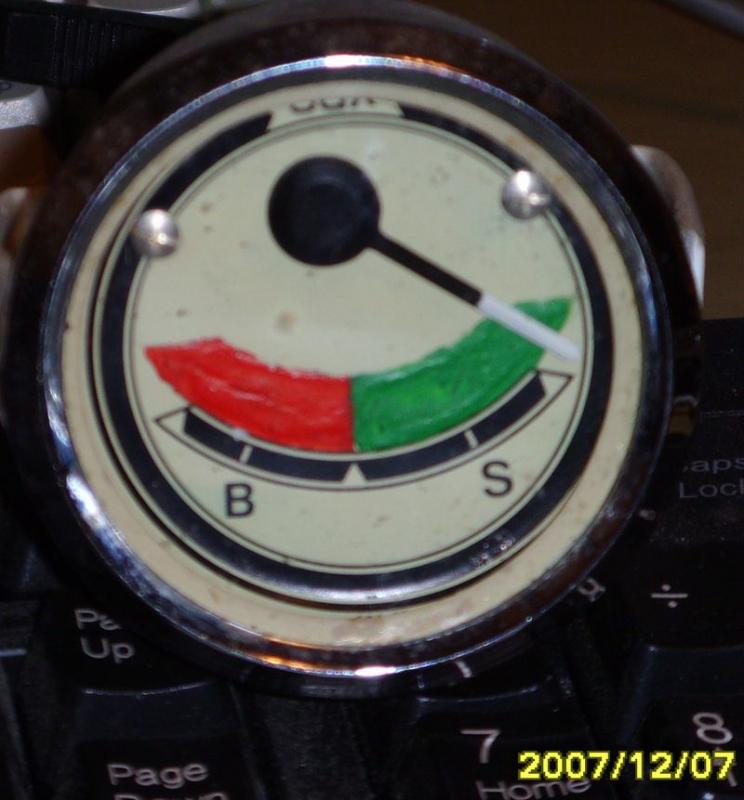

Haver en Rulan som fungerade perfekt tills jag bytte till hydraulstyrning.
Då tog jag en bränslamätaren från Saab 93a och fick en "elektrisk".
den du har är äkta vara ,dom seasea säljer skitkopior.
