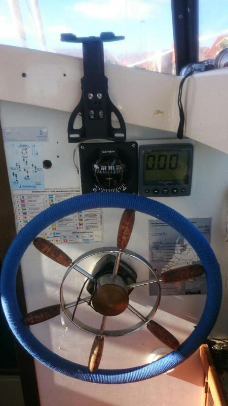

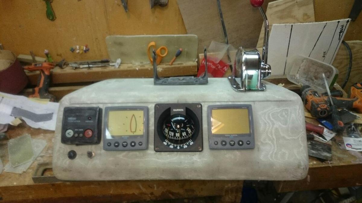

Nexus/silva har tydligen köpts av Garmin. Håller på att flytta ut mitt lod/logg och vindistrument från "styrhytten" till sittbrunnen och tänkte ersätta dessa med en repiter inne.
Garmins lösning var en omvandlarbox för signalen och deras egen repiter. Gick på över 5 000 kr. Hjertman hade några få Nexusrepitrar kav i Göteborg som kostade strax över 2000 kr
Köpte tv st Silvakompasser. När de kom fråh Hjertman i Gbg var de märkta med Garmin.
