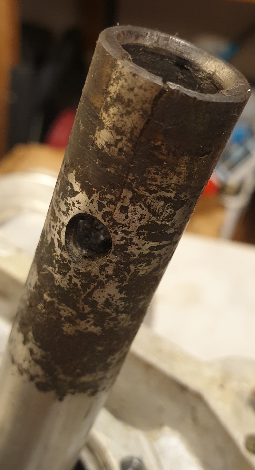

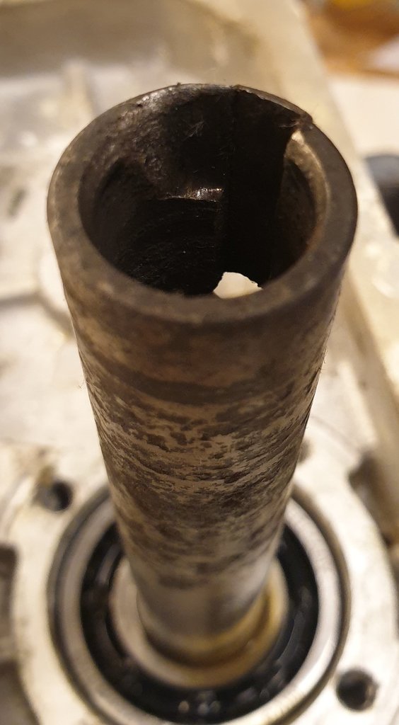

Hej, lyfter en gammal tråd då jag fått nästan samma problem. Ämnet är fortfarande ankarspel  Lofrans Panther från -89.
Spelet trilskades sista helgen ute så nu när jag fått hem henne tog jag in spelet i garaget & kunde konstatera att det var kilproblem på mitt ankarspel också. Kilen finns men har inte suttit korrekt läge tror jag efter byte av elmotor som förra ägaren gjorde för 5 år sedan eller så.
Nu hade kilen lossnat & kilade mot motorn därav oväsendet som gjorde att jag stängde av.
Motorn fungerar kanon & mekaniken i ankarspelet likaså, inga glapp skrammel alls.
Problemen som jag uppdagade är att, dels är kilen skadad samt att kilspåret på axeln snedslitit så stoppkant saknas. vad som ytterligare spär på det är att axeln har en spricka i anslutning till kilspåret.
Min fråga är kan sprickan svetsas samt lagas (fylla i material & fräsa nytt spår) för att få till ett helt kilspår? Kilen måste ju lösas också?
Varför jag frågar om det går är, antingen river jag isär hela spelet för att få axeln fri för åtgärd (den är ju centrum i hela spelet) eller så får jag köpa ett nytt ankarspel.
Vad tror ni som är kunniga i svets- & fräsarbeten? Jag kan inte & har ingen utrustning men en mekaniskverkstad kan kanske?
/Johan

8 timmar sedan skrev 1stPeregrine:
/Johan
Jag är inte expert på metallbearbetning men det verkar vara rätt mycket skador på din axel:
Sprickan gör att axeln vidgat sig och behöver pressas samman/slipas ner efter svetsningen.
Sprickan behöver svetsas (vad händer med härdningen i axeln vid svetsningen?)
Kilspåret behöver fyllas ut och sedan fräsas med precision för att inte glappa med ny kil.
Men en skicklig mekaniker kan nog fixa det - om han vill...
Varför hade delarna glidit isär så kilen förstörde axeln? Finns det fler fel på spelet?
Det kan nog bli rätt dyrt om det överhuvudtaget går att få det bra. Spelet är väl rätt gammalt?
Jag skulle börja leta efter ett nytt passande spel istället för att lägga pengar då detta. Installationen av nytt spel underlättas ju av att el o manöverkablar redan finns på plats till det gamla så installationen torde bli rätt enkel o billig.
