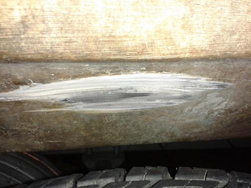

Hej! min båt har blivit skadad av trailer hjulet, det har blivit en förslitning under vattenlinjen (ej hål rakt igenom) vad tycker ni att jag ska fylla fördjupningen med?

Slipa o spackla upp, finns något lättviktsspackel /filler som funkar., fråga eller läs på burkarna i din lokala butik
Ja visst hjälper det, det är hjulet som skavt på båten, och bara i gelcoaten,
Slipa lite rent och spackla med gelcoatspackel, som Tugge redan föreslagit.
