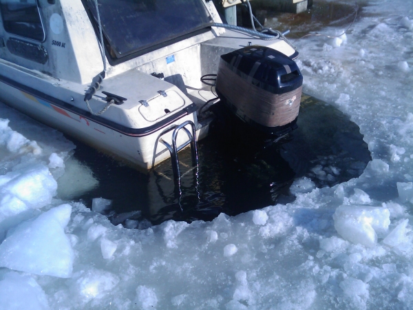

KillerBoo 58 Postad 19 Oktober , 2014 Ja, pumpen hängde i aktern. Gav en hyfsad swimmingpool runt båten. Vet inte om vindriktning spelar nån större roll för vakens skull eftersom principen bygger på att få det varmare vattnet vid botten att stiga upp till ytan. Eftersom det hela tiden fylls på m varmare vatten hinner det aldrig frysa till. Pölen blir större o större för varje dag så placeringen av pumpen spelar ingen roll om du inte har en båt i 20-metersklassen. Dela detta inlägg Länk till inlägg Dela på andra webbplatser
KillerBoo 58 Postad 19 Oktober , 2014 Det finns f.ö. en bild nånstans på forumet som visar hur det såg ut efter ca en veckas "pumpbehandling". Hittar den inte nu, men kortet är taget av Toaen här på MG, så om han hittar hit kanske han är vänlig nog att lägga in det? Dela detta inlägg Länk till inlägg Dela på andra webbplatser
toaen 510 Postad 19 Oktober , 2014 Det finns f.ö. en bild nånstans på forumet som visar hur det såg ut efter ca en veckas "pumpbehandling". Hittar den inte nu, men kortet är taget av Toaen här på MG, så om han hittar hit kanske han är vänlig nog att lägga in det? http://thallatha.blogspot.se/2010/03/vill-du-bada.html 1 Dela detta inlägg Länk till inlägg Dela på andra webbplatser

Caribic410 758 Postad 4 November , 2014 Det finns f.ö. en bild nånstans på forumet som visar hur det såg ut efter ca en veckas "pumpbehandling". Hittar den inte nu, men kortet är taget av Toaen här på MG, så om han hittar hit kanske han är vänlig nog att lägga in det? 330342.jpg http://thallatha.blogspot.se/2010/03/vill-du-bada.html Ser ut som hamnen i Nyköping... var e denna. Jag har ev tänkt ha min/ mina båtar kvar i vattnet nästa vinter. FUnderar på att fixa någon form av pum. Finns något som heter pump för dammar, kan visst hålla dammar upp till 30kvm i stort sett öppna och drar inte särskilt mycket ström. Det stod att pumpen var 12V växelström??? tänkte fixa till någon form av tidstyrning och köra det över förbrukningsbatterier med 200-300W solceller. Dela detta inlägg Länk till inlägg Dela på andra webbplatser
