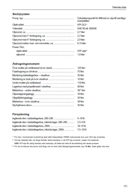

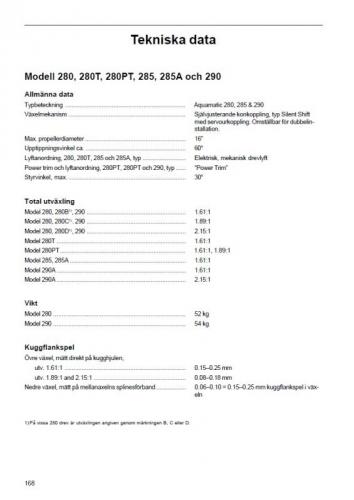

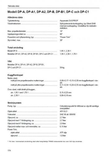

Jag tror det där gäller 280 och 290 drev, i den servicelitteratur från VP som jag har står SAE90 alt 80W90 API GL5 för DP290. Dock inget om mineral eller syntet.
Edit: Sidan 169 kom inte med vid första försöket, observera att den sidan nu ligger sist bland bifogade bilder.

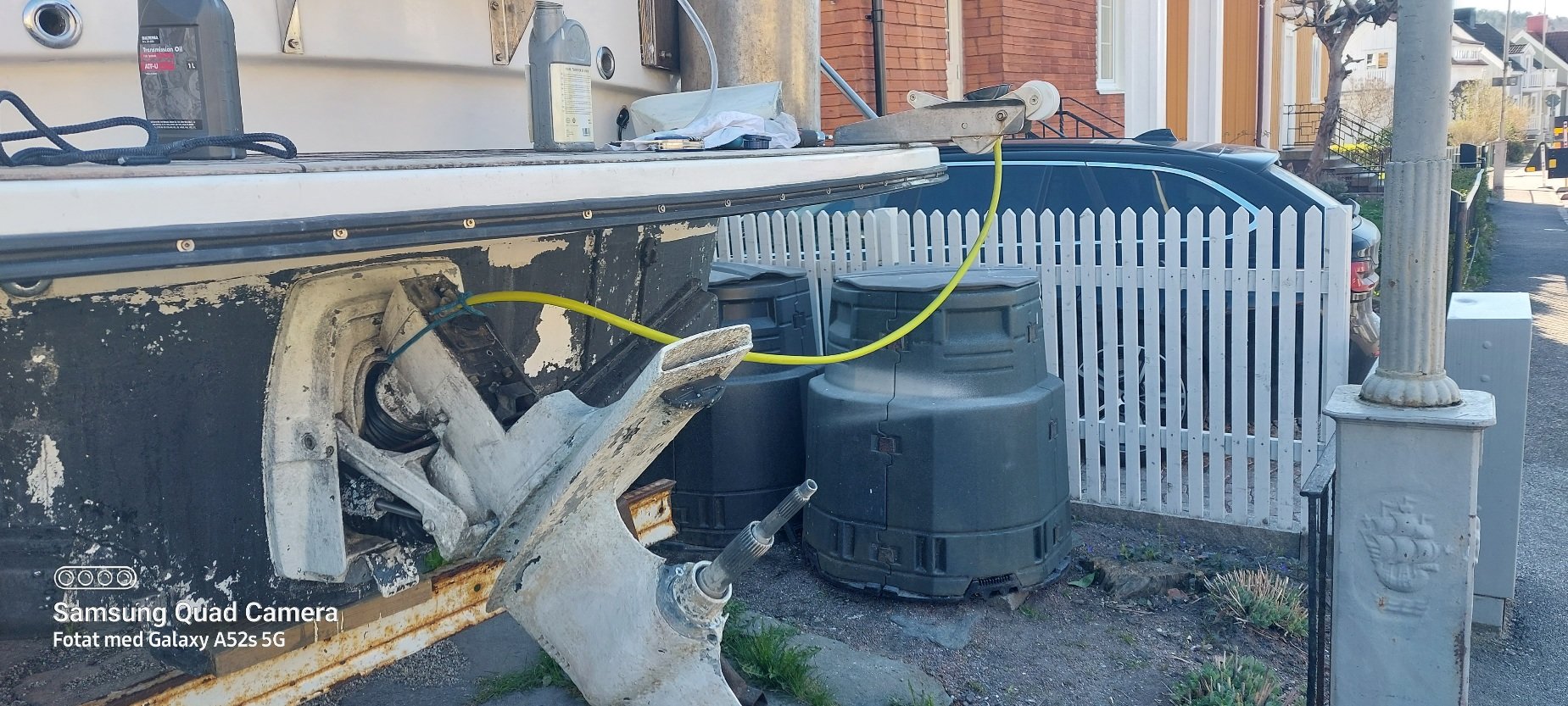

Jag har 290, skall faktiskt gå ut och fylla nu om en stund. Jag tiltade upp drevet igår och lossade på bottenpluggen, den brukar sitta rätt hårt, eftersom jag har gänglåsning på den, sedan en gammal avsågad plastdunk inunder och ned med drevet, fick så och rinna av hela eftermiddagen. Jo jag hade även skruvat ur oljestickan.
Nu skall jag skruva loss kåpan, skruva ur påfyllningspluggen och tilta upp, det blir jäkligt trångt att få plats med en tratt under badbryggan, det är väl bara 20 cm till godo där, så jag har tidigare stoppat en slang i hålet, och en tratt i andra ändan och bundit upp denna anordning på något sätt på badstegen, sedan hällt i några centiliter i taget. Men jag har en slags pump också, skall se om det går bra med den, annars har jag också en sårspruta, den rymmer 60 ml…. Får se hur jag gör och lyckas, oljan är iallafall för dyr för att sölas bort.

Detta gick inte så bra, jag har en rostfri tratt i ankarbeslaget. Inte ens då jag tog en längre slag och höll tratten högre, det rinner väldigt långsant.

Så hade jag denna lilla pumpen hemma, då gick det betydligt bättre, jag behövde inte ens tilta upp drevet. De sista dropparna fyllde jag i oljestickans hål, men då måsta man vänta några minuter tills oljan runnit ned innan man kan mäta. Pumpen räckte inte ända ned i botten på oljeflaskan, så man måste förlänga den med en liten bit slang, pumpens gängor passade inte heller i oljeflaskorna.
