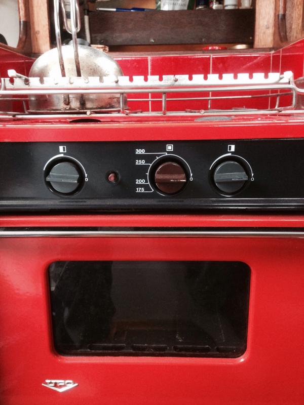

UPO spis med ugn fundering angående en knapp.
Det är 3 rattar, en for ugnen och de andra två för plattor. Vilken funktion har knappen som man trycker? Den röda?
Sedan hur gör man för att demonterad gallren, det tar evighet varje gången ska rengöras.
Tack på förhand.
Det är väl tändknappen för ugnen? Håll in vredet, vrid och tryck på piezotändningen.
Håller med Wille, tror också det är en tändarknapp. Det ska också finnas ett batteri i anslutning till spisen som driver tändaren. Kolla om du har någon kabel som går ut från spisen och till en liten rund grej som ser ut som en knapp. Den kan man skruva isär och byta batteriet. Får du ingen tändning när du trycker på knappen på spisen kan batteriet vara slut.
Lycka till!
På UPO kylskåpet (gasol) jag hade i husvagn årsmodell -82 så var det en icke battteridriven tändarknapp för att få en gnista som tände gasen. Man fick trycka till lite hårt för att det skulle blixtra till. Men det var bättre än med batteri tycker jag, för på ENO spisen som är ganska nyinsatt i båten har gnistan lagt av. Att byta batterier o spreja o dona hjälper inget. Jag får tända lågorna med en sån härn lång cigtändare. Eller vedspiständare kanske de kallas.
Det händer ju inget när man trycker på. Det finns inga kablar, låda eller dylik. Den är från 77 så om det är en tändare borde vara en manuell som.
Jag har haft en sådan spis, minnet är lite diffust men var inte knappen en del av tändsäkringen som skulle hållas intrycket medan man tände med tändstickor?
Har för mig att det är tändsäkringen till ugen. Vi hade en sådan spis i en Scampi.
Om det inte går att trycka in de vanliga gasolrattarna som på nya spisar är det nog en tändsäkringsknapp.
Man blir ju lite nyfniken, höh! :)
Jag har precis en sådan ugn. Det är tändsäkringen.
Vrid ugnens ratt till lagom antal grader, håll permanent den röda knappen intryckt. Släpp ned en tändsticka i den lilla "rutschkanan" i mitten av ugnens framkant (eller brinnande spaghetti eller gaständare). Fortsätt hålla knappen intryckt i ungefär 15 sekunder efter att ugnslågan är tänd.
Innan dess så har inte tändsäkringen förstått att ugnen är igång, då stryper den gasen eftersom den tror att lågan slocknat.
Men vad bra. ska prova. jag har inte haft behöv av prova ugnen än.

Tack för svar, jag har försökt med att hålla "ratten" inryckt och även hålla den lilla röda knappen intryckt men missade det där med tändstickan. På vår ugn är det som det ser ut ett galvat rör  (ett hål) som är centrerat inne i ugnens nedersta yttre kant, är det denna som du menar att man skall släppa tändstickan i?
