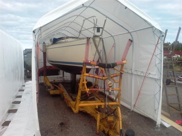

Hamnen har en sån här båtvagn:

Det här med stål är inte min grejj, men turligt nog står denna vagn faktiskt i min hamn och är till salu:
Har haft en bravaria 30 på sig. Min båt är dock 36 fot och väger något mellan 6-8 ton, så ca 7 ton.
Det är små bilder, ska titta på den på lördag hade jag tänkt.. Någon här som har någon aning?

Vagnens syfte är att kunna rulla från punkt 1 till b långsamt inom varvet från upptagningsplatsen till förvaringsplatsen. Väl där kan jag ju alltid palla upp den på olika punkter för att ge mer stöd. Men det sista jag vill är ju att den brakar ihop på vägen så att allt vickar....

Vagn, verkar ju kunna bli det billigaste alternativet, men den vagn jag ser på bilden tror inte jag klarar vikten på din båt. Du får ca. 4 ton på draget och ca. 2 ton på vardera däcket. Du bör ha en vagn med 4 hjul.
På vagn skulle inte jag vilja förvara min båt med masten på, men om du ska ta upp påten var fjärde år så är det ju lämpligt att masta av och se över masten också.
Vagnen måste stöttas, låt inte båten stå på däcken.

I alla fall så hörde jag med personal vid hamnen och bestämde mig för att skrota idén om vagnen. Vagnen var rätt bra gjord faktiskt! med inbyggda avlastare etc. men min båt är så lång så tror inte det går + att vingkölen gör att den inte går ner mellan balkarna som den är byggd.
