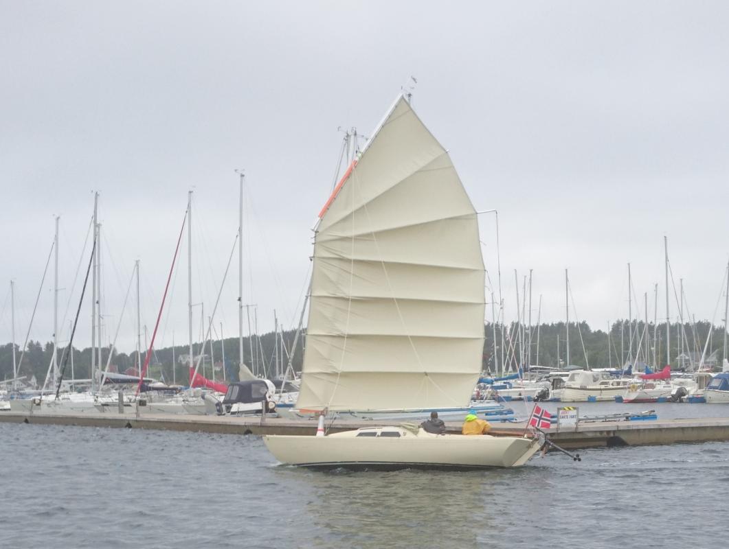

Arne_Kverneland 0 Postad 21 Juli , 2016 hej. finns det ngn. riktigt bra beskrivning/ ritning osv. på denna rigg??? tänker även block beslag osv. har letat o sett massor men hittar inget ingående... Här kanske du kan hitta nåt. http://www.junkrigassociation.org/ Eller denne : http://www.junkrigassociation.org/arne Fordelen med denne er at du ikkje behøver vera medlem. Alt der er i PDF-format, så det er lett å lasta ned. Helsing Arne PS: herunder ser du min siste båt med djunkerigg, ein Marieholm IF (35 kvadratmeter) Dela detta inlägg Länk till inlägg Dela på andra webbplatser

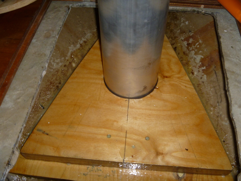

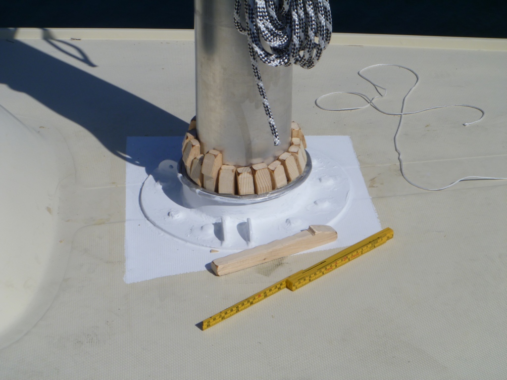

Arne_Kverneland 0 Postad 25 Juli , 2016 (redigerade) Eg er samd med Thallatha at vi helst bør unngå forluka om det går an. Personlig prøver eg å få plassert masta gjennom fordekket. Dette gir den sterkaste og enklaste konstruksjonen. Kreftene på mastekrage og mastefot blir i same klasse som dei i vantfestene (røstjerna). På min siste båt (IF) er mastekragen sveist i hop av 5mm aluminium, og mastefoten er bygd opp av plywood og epoxy. Arne PS: To bilder seier meir enn tusen ord... Redigerad 25 Juli , 2016 av Arne_Kverneland Dela detta inlägg Länk till inlägg Dela på andra webbplatser
