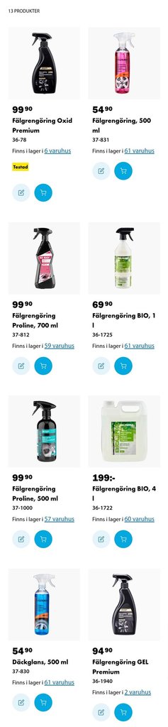

Som redan nämnts - Biltema fälgrengöring är färdig oxalsyralösning i flaska med sprayhandtag för 49:-. Fungerar som rena rama trolleriet på brungult i vattenlinjen.
Så jag vänder på frågan: Varför köpa potatismjöl och jox från färgaffären och sedan söla ihop en brygd i köket, när man kan köpa allt färdigt i ändamålsenlig flaska för femtilappen ?  För mig är det obegripligt att svaren på denna fråga gång på gång är egna hopkop av både det ena och det andra.

Tror inte du läste ordentligt, eftersom du framhåller din "brygd" som billigare som huvudargument. Jag har svårt att se att oxalsyrapulver från järn- eller färgaffären och övriga ingredienser blir så mycket billigare än 45:-. Sedan tillkommer blaskandet i köket, vid vilket man egentligen bör ha både skyddsglasögon och handskar.
http://www.biltema.se/sv/Bilvard/Tvatt-och-Rengoring/Rengoring/Falgrengoring-361717/
Men visst, tycker man om att stå i köket och hålla på med ämnen som inte riktigt hör hemma där är det precis som du skriver - smaken är delad. Men vi kan nog vara överens om en sak, och det är "fantastiskt resultat" som du skriver  :) .
Sedan läste inte jag ordentligt heller, då den färdiga oxalsyralösningen från Biltema ("fälgrengöringen") visst kostade 44:90 och inte 49:-.... ;)

Är det någon av Biltemas alla varianter som fungerar bättre / sämre?
Share this post
Link to post
Share on other sites
21 minuter sedan skrev Brandten:
Jag har inte testat någon annan än BIO, för den är jag helt nöjd med.
  • Thanks 1
Share this post
Link to post
36 minuter sedan skrev excel319:
Viktigast är att den innehåller/är baserad på Oxalsyra, och det är flera av dem, bl.a. Bio (ingrediensdatablad finns att ladda ner från BT:s hemsida).

Jag använder den här för 99 kr som jag löser i vatten själv o häller i sprayflaska. Det blir många liter färdig lösning av 600 gram kristaller. Jag håller inte på o kokar utan slår bara i lite kristaller o skakar flaskan. Å den fungerar lika bra som Sharkbite Waterline cleaner som jag använde tidigare.

2.Medlet (Oxalsyra i någon form, Biltemas BIO är prisvärd)
