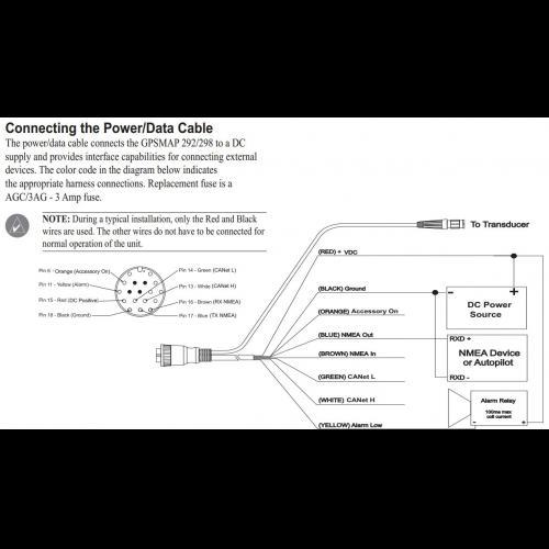

Har GPS 292  samt kabel för 220 för att öva hemma.
Finns även koppling med usb och seriell till laptoppen.
Kruxet är nu att min laptopp inte visa att jag är kopplad. Hur bär jag mig åt?. behöver jag ladda ner något annat?

GPSen pratar NMEA 0183 vilken skall kopplas till en serie-in/utgång RS232.
Den seriella anslutningen saknar moderna datorerna. Varför en omvandlare USB till Seriel RS232 måste kopplas in emellan. GPSens Blå ut Brun in och datorns USB.
