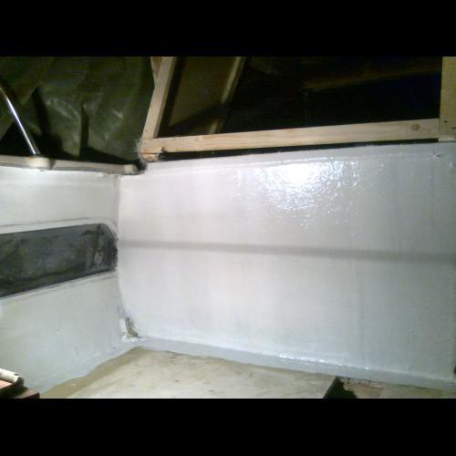

Har syslat lite i båten i dag och plastrat mellomvagg og malat med epoxy primer, Akterdekket børjar jag se enden på :)
Ser bra ut, men har ni inte kallt i Norge? Eller använder du mycket härdare?
Mvh Patrick Flink
