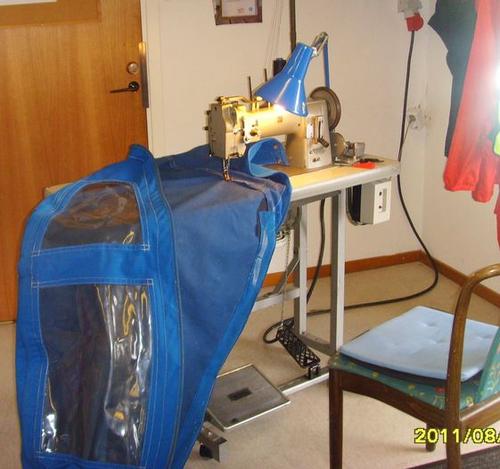

pseudonym 1,170 Posted October 23, 2013 Jag sydde själv till min Triss Magnum för många år sedan. En del mätande på båten och sedan hem och sy, ut till båten och mäta igen och hem och sy igen. Men det blev bra till slut. Fick en del beröm för arbetet av bryggrannar. Share this post Link to post Share on other sites

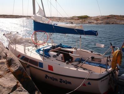

pseudonym 1,170 Posted October 23, 2013 Och en till bild. Share this post Link to post Share on other sites
pseudonym 1,170 Posted October 23, 2013 Kanske en till då? Share this post Link to post Share on other sites

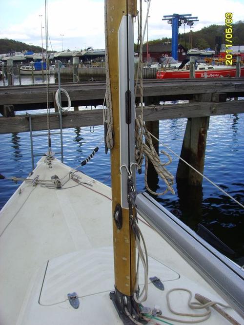

pseudonym 1,170 Posted October 23, 2013 Även det utskjutbara peket var hembyggt av mig. Dålig bild men bra peke. Share this post Link to post Share on other sites
